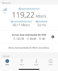

Min senaste mobil har en hastighet av ca 120 Mbit/s vilket är 3 ggr hastigheten på mina routrar. Dessutom betydligt enklare med färre simkort!

Må så vara att din senaste mobil är snabbare än dina uppenbart gamla och usla routrar/modem men snälla få det inte att låta som att det gäller generellt. Då kan folk missledas att tro att det har med teknikvalet att göra.
Inte så värst gammal och usel, faktiskt bara några månader gammal!

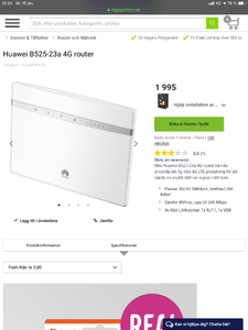

Visa bilaga 161627
Detta låter märkligt då din router har stöd för 300 Mbit/s . Oftast har placering och antenn betydligt större vikt än man tror . samt en ruter är gjord för att hantera trafik till flera källor samtidigt medan en telefon är en kompromiss som klarar att göra flera saker. kanske du bara kör halv duplex på routern ?

Ja något är fel eller så är det inte rättvist uppmätt. Sen är modellen faktiskt 2 år gammal även om den köptes för ett par månader sedan...
Om man använder en telefon eller padda som router/internetdelare och skall jämföra med en riktig router måste man givetvis mäta vilken prestanda man får ut hos klienterna. Alltså mäter man på dom enheter man ansluter till routern eller telefonen för att få tillgång till Internet. Annars blir det väldigt missvisande.
