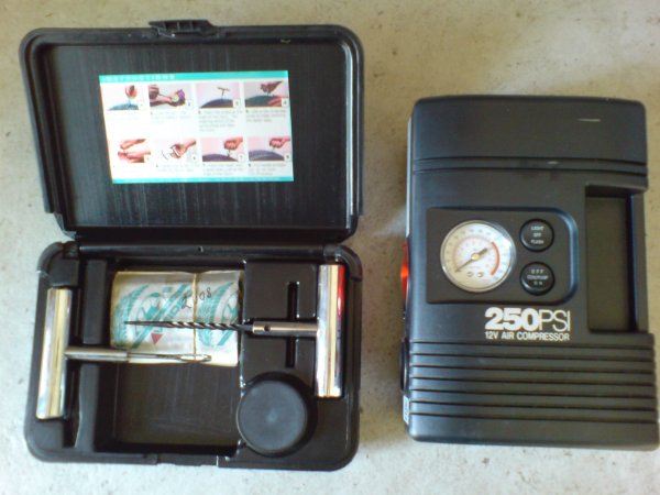

Förra sommaren lämnade jag hjulet hemma för att spara 25 kg i vikt....just det!!! Då fik jag pyspunka,men upptäckta det i tid och hann fylla luft på mack ett par gangar på väg till jönköping.Köpte ett rep-set med gummipluggar, fil och virknål hos claes...eller var det jula...åkte till en mack (luft)och lappade hjulet utan at ta bort det.Men det gäller om att ha tillgång till luft för när man filar upp hålet innan man stoppar inn pluggen blir det rejäl punka. Numera har jag reservhjulet med ,men har även möjlighed att lappa med plugg.Har även en kompressor. Jag tror att plugg-kittet kostade ca 120 kr.Då fanns det 3 plugger med .Finns även i extra pack.

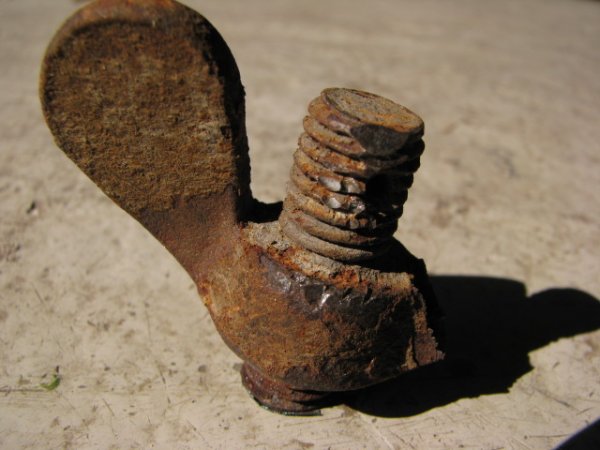

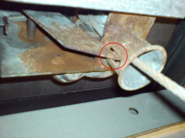

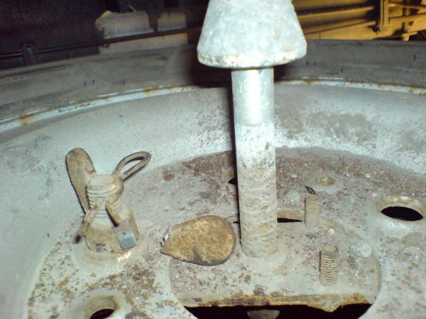

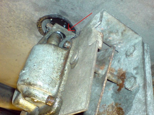

Hade inget speciellt för mig idag, så jag tänkte hissa ner reservhjulet och smörja upp mekanismen ifall man får punktering. Har klarat mig från punktering (kört över 7000mil med originaldäcken) sedan bilen var ny så reservhjulet har aldrig varit nere. Det började med att det inte gick att hissa ner, hände ingenting när jag vevade. Tydligen är det viktigt att trycka väldigt hårt ner (röd pil) och sedan veva för att frigöra (röd cirkel) en säkerhetsmekanism. Väl när däcket är nere så får man inte loss det från vajern. Nu får jag ta fram de grova verktygen och sedan ersätta den rostiga bulten med en rostfri. Detta hade jag aldrig löst ute vid vägkanten. Så om ni har reservhjulet under bilen, se till att smörja upp mekanismen och att bulten går att få loss. Även om ni har assistans så måste bärgaren komma åt hjulet. Undrar så vilket som upphör först? Fler fel på bilen eller orken i gubben.
Tack Detleffskvalite!
Du ger en väldigt bra och konkret information, ärligt redovisad ur din verklighet, utan att skylla på annat än din egen bristande medvetenhet om underhållsbehovet, på någon annan än dig själv = riktigt befriande!
Dina erfarenheter bör vi alla ta till oss, "slikt" ingår inte i den service som man normalt får på serviceverkstäder, där kollar man t.ex inte reservhjulstryck, smörjer upp lås eller tvättar underrede/motorrum (= utanför serviceschemat). Vill man ha sådan "extra service" så får man beställa och betala extra för att få det utfört om man inte gör det själv!
Motsvarande problem upplevde jag under husvagnstiden, det var inte roligt att upptäcka sitt eget slarv med fordonet som jag uppfattade det och väldigt bra att bli påmind igen om problem under fordonet som normalt inte syns (när ovansidan blänker)!

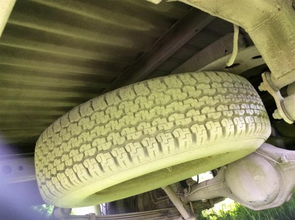

Nu på morgonen tittade jag närmare på reserven till min 14 år gamla pick-up. Reservhjulet är aldrig använt och upphängningen aldrig servad, men trots detta går det bra att hissa ner och inget i upphängningen är rostangripet.
Vad jag minns så har jag kört på saltad väg vid endast ett tillfälle (för omkring tio år sedan) och då spolade jag av bilen efteråt. Annars går det åtskilliga månader mellan det att denna bil blir tvättad. Som synes av dessa dagsfärska bilder så är bilen smutsig, men ännu ingen rost:
