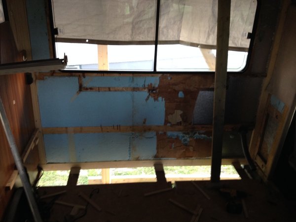

När de närmar sig klart i alkovet so är det dags att påbörja något annat.
Plockade fram cirkelsågen och måttade upp var reglarna låg och sen var det bara att öppna upp (dvs efter att först ha plockat ur inredning och soffor).
Det positiva var att vattenskadan i golvet "bara" hade tagit sig fram till kanten av köket så det kan stå kvar.
En mindre miss var att jag kapade sladden till cirkelsågen :)
