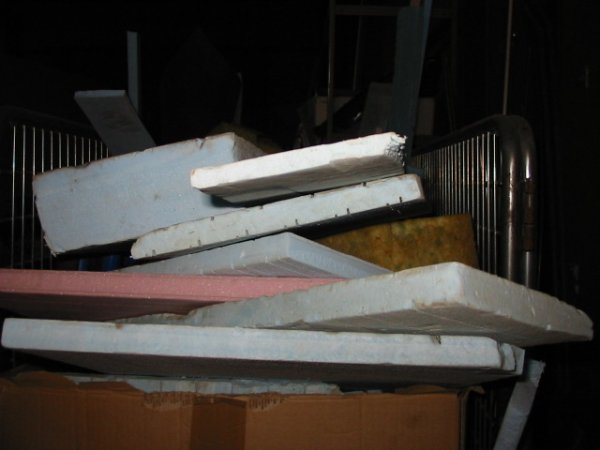

Sv: Renoveringstråd - vattenskadad husbil
Halloj igen, jag kollade av mitt reservlager och konstaterar att jag har spillbitar av cellplast i tjocklekarna:
  • 11 mm
  • 12 mm
  • 22 mm
  • 25 mm
  • 45 mm
  • 80 mm
Dessvärre är jag inte helt 100% på var man köper det.
Men det jag har fick jag av en firma som bygger skåp till lastbilar och det överblivet emballage, laminatskivorna köper han oftast från dalalaminat som jag tipsade om tidigare och det var också därför jag tipsade om det. :)
Happy hunting!
mvh jocke
