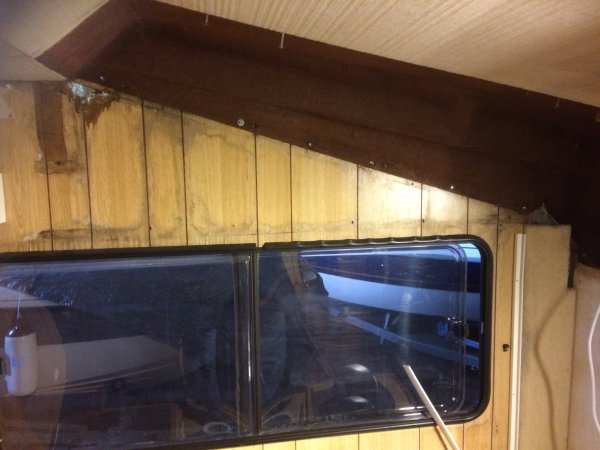

Sv: Renoveringstråd - vattenskadad husbil
Skall byta lite plywood. Hur gör man bäst ?
Reglarna verkar vara ok men plywooden har separerat. Brukar man montera
plywooden i bitar och skarva där det inte syns.
Som ni ser på bilden går överskåpets underkant direkt ovanför fönstret hela vägen. Funderar på att lägga en skarv där och sedan ev fortsätta neråt både till höger och vänster om fönstret. Tänker jag rätt och är tacksam för råd?
Varför ska du byta plywood, är det vattenskadat och hur har det i så fall kommit in vatten? Har du tur så har reglarna reglarna klarat sig men det finns en stor risk att det finns fukt mellan isolering och yttervägg som ej kan ta sig ut.
Det kan vara en god idé att planera skarvar på plywood på bakomliggande reglar för att kunna skruva fast den utifall du inte hittar något bra sätt att limma (själv skruvade jag, spacklade och tapetserade sedan om hela vagnen).

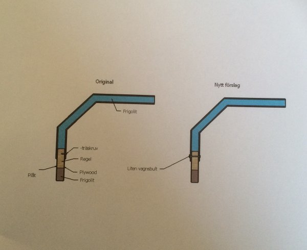

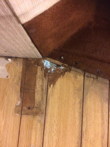

Isoleringen är ju lätt att ta bort och byta ut om jag tar bort plywooden. det jag ser än så länge av reglarna så verkar dom ok. Lite konstig takanslutning på bilen och därför har det läckt. Skall täta hela anslutningen i vår. Det är nog bättre och snyggare att tapetsera om väggen som du säger. Du har ju verkligen erfarenhet av ett sånt här jobb. Vad skall jag använda att tapetsera med och klister ?

F.d. 55128
Lim för att limma fast isolering ska vara MS polymer baserat. Finns ett med bra pris på Jula.
Det som är viktigt med tapet, är att man använder en som släpper igenom fukt (papper) så att man ser om det skulle bli läckage igen. Jag köpte en som var lite dyrare och som var styvare än de en de enklare papperstapeterna (non-woven).
Jag fick tipset att ta vävlim som klarar förhållandet med fukt och värme bättre än vanligt tapetlim.
