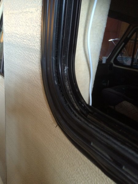

Sätt in bilder så vi får se hur den sitter monterad.

Skruvarna sitter troligtvis under en list (ca 1cm bred) som är iskjuten i fönstret. Är listen gammal så blir det svårt att få bort den hel.

Utsidan satt de på min. Ta gärna kort på fönstret för att se om det är samma.

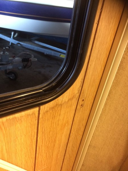

Det är lite svårt att se på bilden, men vist ser det ut som att det är fönstret med iskjuten list utvändigt?
Invändigt kan du lossa gummilistan som du sedan bara trycker tillbaka.
Utvändigt ser det som sagt ut att vara en list som man trycker eller skjuter på i spåret i fönstret (skruvarna sitter under listen).
Se pilen på bilden.
