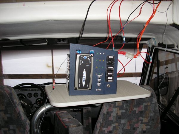

Nu har jag placerat modulen där den skall sitta efter den slutliga monteringen. Nu fungerar alla förbrukare samt laddningen. Tankmätarna är inte aktiverade eftersom jag ännu inte kommit fram till bästa belysningstekniken för kretskorten.

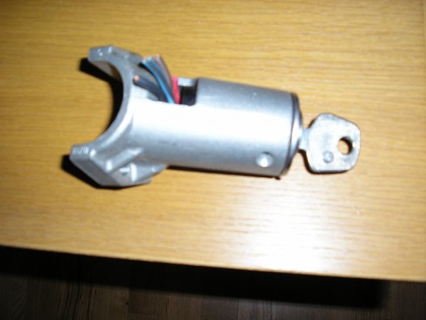

Behöver montera detta rattlås men kan inte dela låsdel och hölje. Snälla hjälp!
Det nya som jag monterade för något år sedan har ballat ur och låser nyckeln i startläge. Återmonterar det gamla eftersom det nya inte avhjälpte det kontaktglapp jag hade.
:confused:
Sv: Renoverar äldre hembygge
Hur gick det till ?
Det finns en liten knapp i höljet som man skall trycka in. Det hade jag redan listat ut. Sedan är det tydligen avgörande i vilket läge nyckeln befinner sig. Det hade jag misstänkt och testat men utan resultat.
Jag lyckades genom att trycka in knappen och dra i nyckeln samtidigt som jag vred den fram och tillbaka.

Hade precis samma symptom som du. Det hände ingenting då jag vred nyckeln till startläge, ibland. Var helt övertygad om att det var rattlåset som borde bytas ut. Köpte ett från E-bay. Ingen skillnad. Efter ett år började det låset krångla på ett annat sätt. Det var svårt att få nyckeln ur tändningsläge, Till slut gick det inte alls utan det var bara att stanna mot bovägga. Ville då byta tillbaka till mitt gamla som åtminstone fungerade på den punkten men hade kapat ledningarna så korta att det var ett måste att få ut kärnan. Lödde ändarna och värmde på krympslang. Nu är det frid o fröjd igen men jag har också monterat en separat startknapp som kommer till användning ibland.

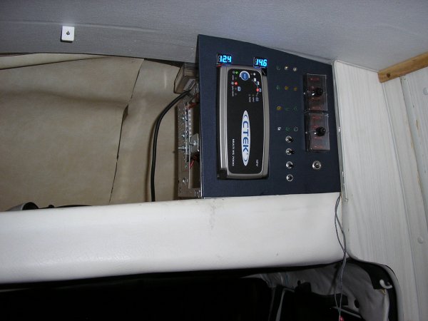

Den hembyggda EBL:en på väg upp till sin plats. Har så långa kablar att jag kan placera den på mitt extrabord under intrimningen. Kretskorten till tankmätarna är inte klara men UV-boxen är klar och skall testas idag. Testar den genom att belysa ett litet kort för bara en tank. Det kortet skall bli testkort innan jag gör kortet för samtliga tankar.
Skönt att kunna ta det lugnt och fixa det hela bit för bit. Det hjälper till att förkorta vintern.
Voltmätarna visar spänningen på batterierna olastade. Den till vänster avser bostadsbatteriet och jag tycker att det visar att en cell är förstörd. Är väl bara att byta batteriet.
