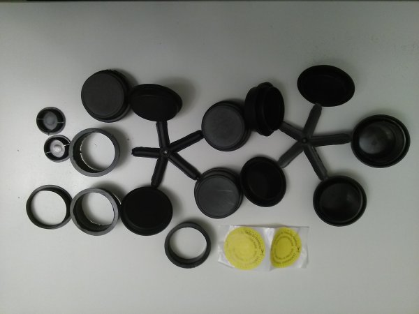

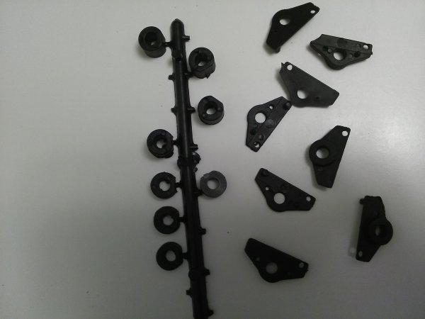

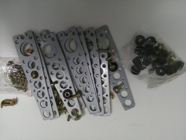

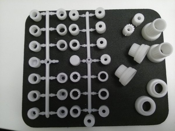

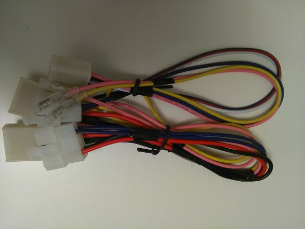

Hoppar över till fönsterhissarna nu:
Bror kanske hittar monteringsanvisningen. Annars blir det nog lite svårt.

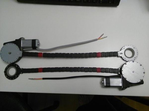

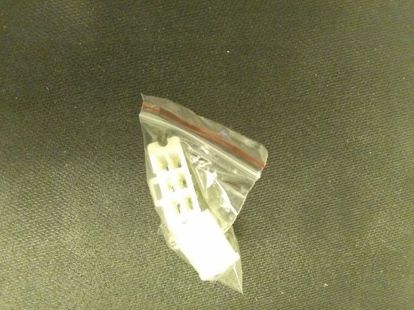

Bild1: Lätt att förstå hur de skall användas. Vet dock inte hur man sätter fast dem i dörrarna.
Bild 2:
Är tydligen drev som skall sättas på axeln där veven satt.
Bild 3:
Förstår jag inte ser ut som delar till styrservon.
Bild 4:

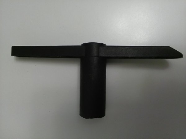

Något slags verktyg som jag inte vet användningen av.
Bild 5:
Ingen aning.
Bild 6:

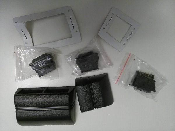

Hållare för manöverknapparna och borrmallar.
Bild 7:
Ingen aning.
Bild 8:

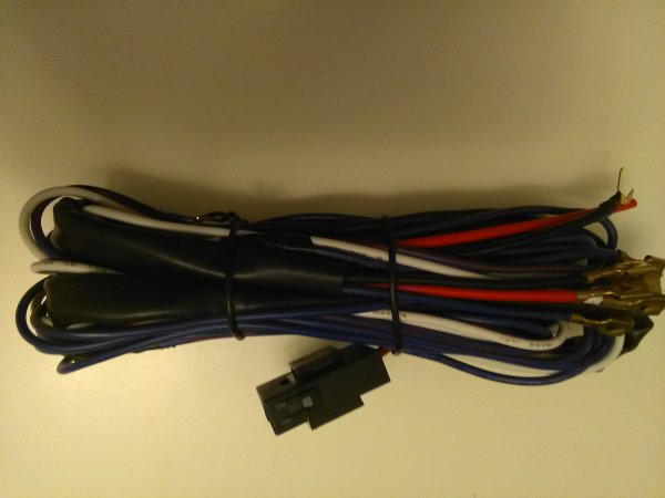

Kablar som förbinder manöverknappar och motor.
Bild 9:
Långa kablar med genomföringsskydd för matningen.
Bild 10:
Kontakter för flatstift. Kanske skall sitta mellan dörr och stolpe

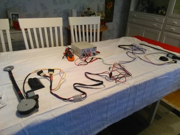

Har kopplat för att provköra fönsterhissystemet obelastat. Vill kolla att jag kopplat rätt, att polvändningen fungerar, att jag kan styra båda hissarna från förarplats etc. Inväntar ev synpunkter innan jag strömsätter. Kan visserligen inte se hur mycket ström motorerna förbrukar vid belastning men vill kolla att jag kopplat rätt. Bror har lovat assistans.

Elektriskt fungerar det hela precis som jag väntat. Nästa steg nu blir att trycka ihop kontakter med brytare rätt vända. Vill ha klart dessa småsaker för att underlätta monteringen. Brytarna som manövrerar fönstren är som vanligt av vipptyp. Då uppstår frågan, hur får jag fönstret att gå upp vid tryck på främre delen av kontakten och ner vid tryck på bakre delen? Handlar alltså om motorns rotationsriktning. Om man kan montera motor och överföring vända som man vill så kan man ju vänta med att bekymra sig om rotationsriktning.

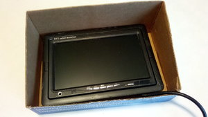

Har börjat med instrumentbrädan nu. Återkommer med frågor och bilder. Vet nu i alla fall att man skall försöka placera GPS och backskärm så att man kan byta ut dem utan att riva hela brädan. Prylarna åldras nämligen och skall inte bakas in i brädan av estetiska skäl.
Alve
2.723
Ödeshög
338

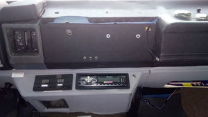

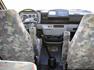

Så här såg det ut då jag hade gjort klart och kände mig nöjd för några år sedan. Men det fungerade inte bra då det kom till kritan. Solljuset släckte för det mesta båda skärmarna. Då jag behövde bilden från backkameran var jag tvungen att luta mig till höger. Inte bra. Då man backar vill man kunna utnyttja båda ytterbackspeglarna och skärmen samtidigt, bara genom att flytta blicken. Dessutom var inbakningen i brädan utan tanke på att man skulle behöva byta någon gång.Instrumentbrädan.JPG
Alve
2.723
Ödeshög
338

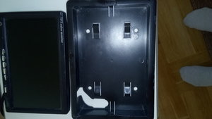

Så här ser instrumentbrädan ut nu. Den pryl som skall dit måste jag placera i någon typ av låda med uppstickande kanter för avbländning. Var ett tag inne på att montera den vridbar men det blir nog för svårt. Försöker placera den vinklad. Har inga idéer om hur jag skall göra. Tacksam för alla tips.
    1,7 MB · Visningar: 93
    1,4 MB · Visningar: 92
