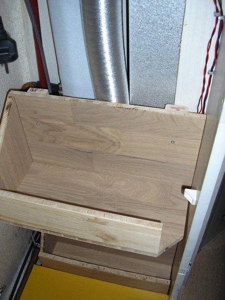

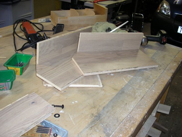

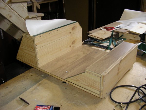

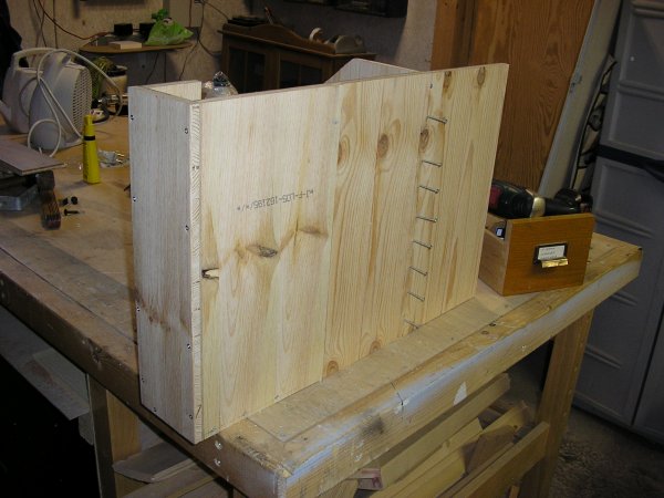

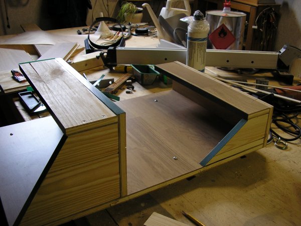

Pannan och garderoben:
Klar med garderobsväggen mot pannan och har fått några extra fack att stuva i.
Så här gick det till:

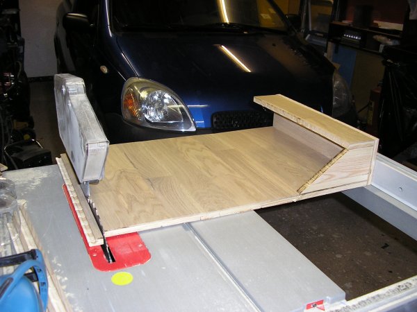

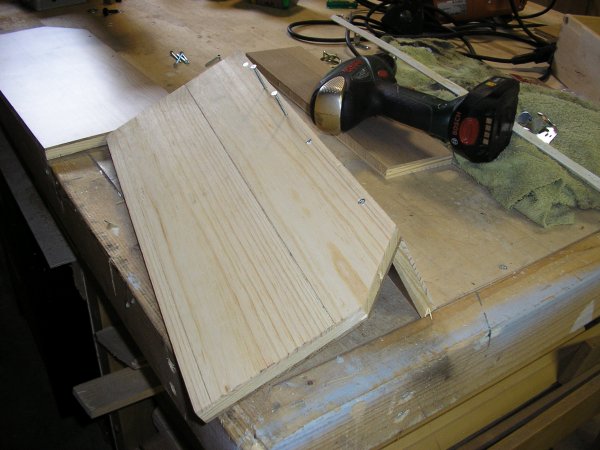

Nedre delen av väggen under tillverkning, lätt löstagbar. Fastsatt med en skruv. Då jag avlägsnar denna del kommer jag åt alla kopplingar och patronens återställningsknapp. Tillåter mig lösare förankring eftersom det omges av stabila väggar:
Sätter ihop det hela med överblivna golvbrädor av ek. Klicksystemet gör det lätt att bygga vidare som med en byggsats.
Börjar bli dags för lite kosmetika. En sida och kanterna är ju "råa".
På plats inklusive dörren. Har valt att lämna öppet för rejäl ventilation nertill och upptill. Blir väldigt varmt i pannans närhet.
Lägger nog till en hylla ovanför stången vid senare tillfälle. Nu gäller det att få hela bilen på rull igen. Rena sommarvädret här.

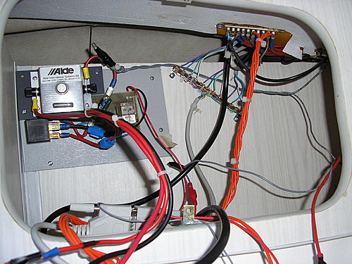

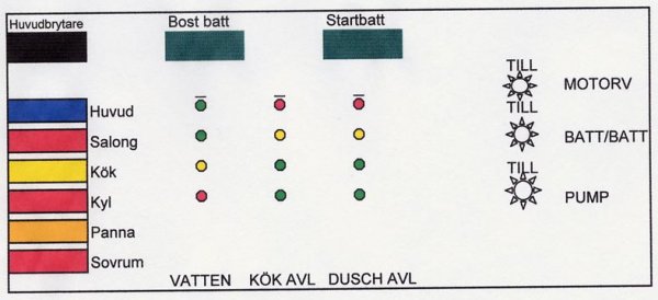

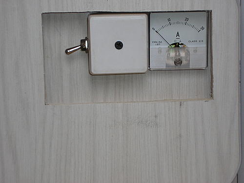

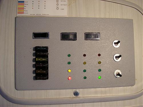

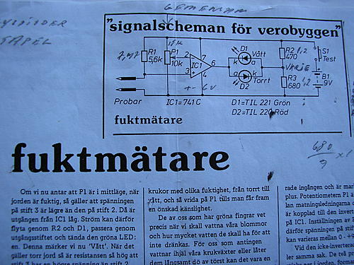

Det var länge sedan det hände något här av olika anledningar. Tänker fortsätta renoveringen nu. Börjar med 12v-anläggningen för bodelen. Jag är inte riktigt nöjd med att det har blivit lite spridning på prylarna och att nivåmätarna inte känns riktigt stabila. Veka ledningar i skruvplintar t.ex. är utmärkta felkällor. Kretskortet är uppbyggt med ett experimentkort i botten. Känns inte så stabilt. Komponenter kan också stå lite lösa i lödningar efter så många år.
Tänker bygga om allt från grunden.Skaffar nya komponenter och låter det gamla stå kvar tills nya modulen är riktigt testad.
Ambitionen är att få till en kompakt och stabil modul. Gärna på skenor för att lätt kunna dra ut och serva. Nya egentillverkade kretskort. Minimering av kabelhärvor. Stabila anslutningar av kablar till batterierna och ledningar ut i bilen. Lätta att lossa för att möjliggöra flytt av hela modulen till "lödstationen".
Ny, riktigt snygg frontpanel. Kommande vinter känns förmodligen inte så lång.
Blir som vanligt tacksam för alla tips och idéer som medlemmarna vill bjuda på. Gäller både uppbyggnaden i sig och inköpskällor.
Här några bilder på hur det ser ut nu:

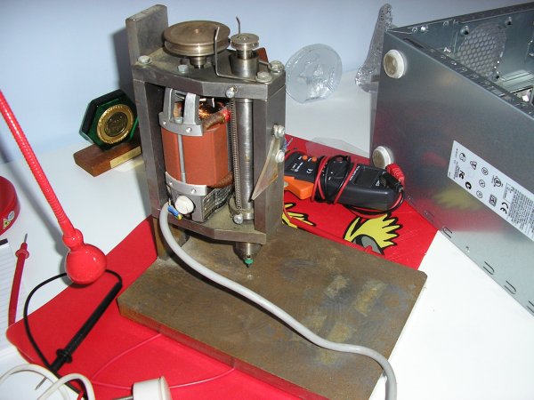

Det är många år sedan jag gjorde kretskort själv men vill vara helt självförsörjande på den punkten. Letar nu efter fotoresist men hittar bara dyra sprayburkar.
Behöver också ny drivrem till min kretskortsborrmaskin. Den skall vara ca 170 mm lång.
Så har ser maskinen ut:
Som vanligt ute efter tips.
JANKRO
6.256
Norrköping
854
Sv: Renoverar äldre hembygge
Hej Alve, det enklaste kan ev. vara att hitta en stor kraftig O-ring av lämplig dim, och helst av lite mjukare gummisort, typ neoprengummi till drivrem.
M.v.h. JANKRO.

Funderar på det här med solfångare. Kan ju tänkas att man någon gång vill koppla in en sådan. Hur kopplas den till batteriet? Någon typ av laddningsbegränsare som sista vaktpost före batteriet???
Kanske bör förbereda i den här modulen för detta??
:confused:
F.d. 58882
Solcellspanelen kan kopplas direkt på bodelsbatteriet via en regulator som reglerar ström & spänning. Du bör också ha en passande säkring på +-sidan i kretsen. Jag tycker du tänker rätt, har själv solceller & är väldigt nöjd.

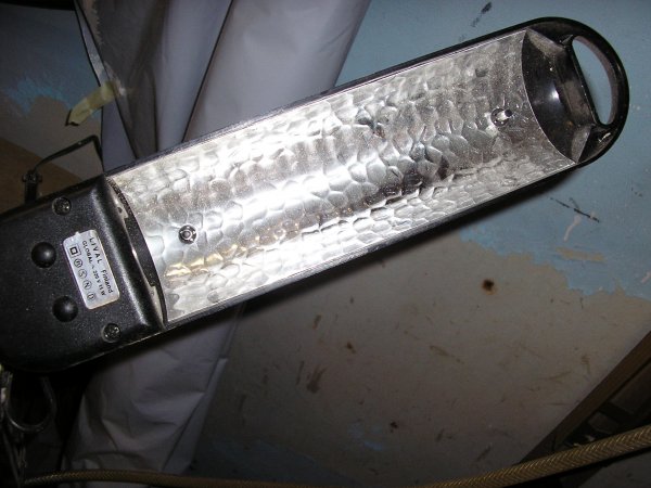

Samlar tålmodigt ihop utrustning för kretskortstillverkning. Har UV-lysrör 9w men ingen armatur att sätt dem i. Har sökt på nätet, Blocket och Tradera.
Jag letar en skrivbordslampa för 9w lysrör.
Verkar inte finnas överhuvud taget. Har en för 11w rör men där tänds inte 9w.
