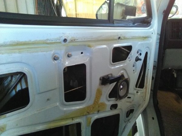

Börjar så smått med vinterterapi. Försöker öppna en dörrsida för att kolla vilken elhiss som kan passa. Har tagit isär och återplacerat flera gånger förut men nu är det tji att komma på vilken typ av klämring som håller fönsterveven.
Inväntar goda råd med tacksamhet.
:confused:
Alve
2.723
Ödeshög
338
Sv: Renoverar äldre hembygge

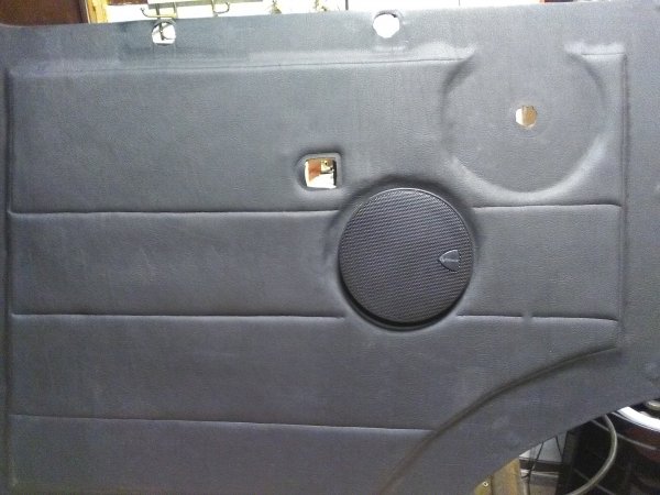

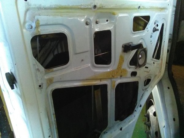

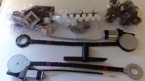

Det dröjde ett tag innan polletten ramlade ner. Det var ingen låsring utan en u-formad sträng.
Bilder: 1: elhissarna jag tänker köpa.
2.3 och 4 Dörren avklädd.
Frågar, särskilt Bror som har fixat elhissar: Passar dessa till mina dörrar?

Hej Alve,
dessa är liknande de jag monterade på vårt stölleprov. Fungerar perfekt så köp dessa. Dessutom ganska enkla att montera.
Har du inte centrallås så passa på att montera sådana då du ändå jobbar med kablar och genomföringar i dörrarna. Praktiskt att bara trycka oå en knapp....
Hälsn Bror

Hej Bror!
Det medföljer väl en utförlig monteringsanvisning? Ser ju inte så lätt ut att greja bakom plåtarna.
