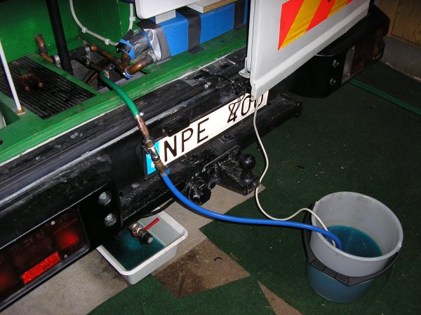

Har faktiskt lyckats få expansionskärlet helt rent. Då burken var borttagen kopplade jag ihop ledningarna och spolade med rent vatten åt båda håll. Gick in på lägsta punkten i systemet. Vattnet såg till slut drickbart ut. Kunde dock spola med enbart kallt vatten.
Blandade till en ny glykolblandning, läckert grönskimrande, och pumpade upp den nedifrån, som jag alltid gör. Man såg då helt klart den stigande vattenytan i kärlet.
Efter att ha kört ett dygn med värme på konstaterar jag dock en missfärgning igen och att det trots allt är svårt att se nivån då ytan är stilla.
Tänker tappa ur, filtrera, och fylla på igen. Gång på gång om så erfordras. Den varma glykolblandningen är tydligen i sig ett bra rengöringsmedel.

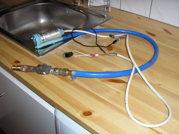

Har nu tröttnat på det lite provisoriska tillvägagångssättet med lösa plus o minusledningar och problem med att vätskan vill rinna tillbaka mot pumpen. Har nu förbättrat utrustningen som syns på bilden. En kran som stoppar återrinning och en strömbrytare som gör det enkelt att starta och stanna pumpen.

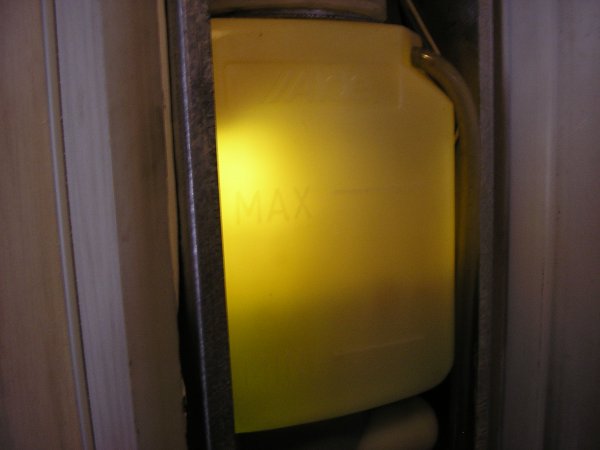

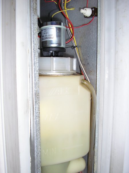

Tack för tipset om kylarrens. Har kört igenom systemet i två omgångar med renspolning mellan. Nu är det rent.
Dags att mata upp glykolblandningen: PA150371.JPG
Finliret: PA130369.JPG
Resultatet:
Kommer att övervaka systemet noggrant i fortsättningen.

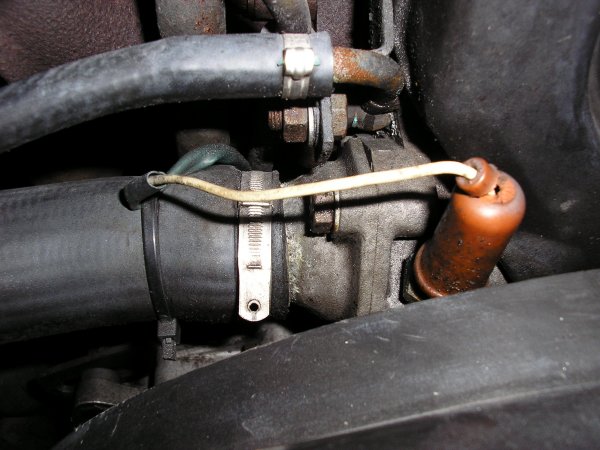

Börjar nu intressera mig för kylsystemet. Tror att termostaten måste bytas men vill försäkra mig om att den verkligen är trasig först.
Temperaturmätaren går aldrig över c:a 50 gr. Då jag täcker kylaren får jag upp den till 80 gr. Tolkar jag som att mätaren är ok och att temp.givaren är ok.
Kan man plocka ut termostaten och testa den med hetvatten? Kan den ha hängt sig och kan den kanske justeras? Skall demontera den till att börja med. Var sitter den? Bilden visar väl det s.k. termostathuset med givaren.
Ställer ett kärl under och öppnar. Förutser att kylarvatten rinner ut till den öppnade nivån. Är nu inne på områden som jag konstigt nog aldrig har sysslat med.
Glad för tips!

Hej Alve.
Du har alldeles rätt i dina antaganden, det är termostathuset man ser och det rinner nog ut en skvätt kylvätska när du öppnar. Termostaten kan du testa i uppvärmt vatten, ha en termometer i vattnet så du ser temperaturen när termostaten öppnar vilket är runt 80 grader. Baserat på din beskrivning vill jag påstå att din termostat är trasig, den står förmodligen kvar i öppet läge hela tiden. Att renovera den kan vara lite klurigt beroende på felet. Har du tur kärvar den bara pga lite rost eller andra föroreningar och då kan det gå att fixa. om det är något annat fel är det bara att byta den och den kostnaden är inte så fruktansvärt stor. Lycka till !

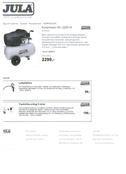

Tittar just nu på en JULA-kompressor art.nr. 200013 för 2.299:-. Den ligger på 300 l och är av märket Meec. Tror ni mer erfarna att den är OK för mitt behov?
Som vanligt blir jag väldigt tacksam för synpunkter.
//Alve
Alve
2.723
Ödeshög
338
Sv: Renoverar äldre hembygge
LACKERING
KOMPRESSOR
Valet står nu mellan två kompressorer: Julas Meec enligt bild 1 och nätbutiken tretti.se Einhell enligt bild 2.
Fördel Einhell: Näthandel, fri frakt till dörren, högre kvalitet (tror jag), 100 l mer luft.
Nackdel: 1.200:- dyrare.
Fördel Julas: 1.200:- billigare.
Nackdel: Måste hämtas 14 mil tor med lånad släpvagn, tunga lyft ensam, misstänker lägre kvalitet.
Någon som har erfarenhet av dessa maskiner? Synpunkter kanske?
