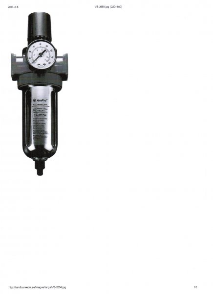

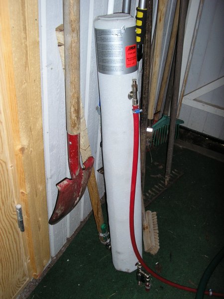

Efter uppmuntran av likasinnade beställer jag nu den större kompressorn. Eftersom den skall placeras i ett rum intill där lackeringen skall tilldraga sig vill jag ha ständig koll på den luftmatning sprutan får. Den skall jobba med 2 bar. Tänker därför investera i denna pryl (har därmed också en ny vattenavskiljare).
Köper från Svedol. Pris 400:-. Rekommenderas av Bror som alltid kommit med bra tips.

Absolut ett bra tillbehör, installera den så nära som möjligt till där du skall arbeta, och använd kortast möjliga slang fram till sprutan så får du förhoppningsvis ett riktigt bra resultat! :)

Nej, det blir för stor risk att man skvalpar upp vatten som samlat sig i avskiljaren, men montera den provisoriskt på något flyttbart, nära där du sprutar!

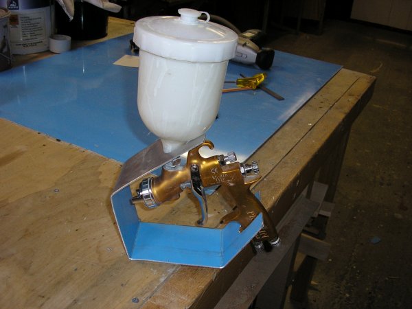

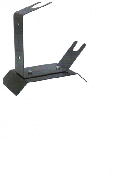

Nu skall så mycket som möjligt av det som irriterar kring lackningen bort. Vingel o gingel vid påfyllning av färg t.ex.
Fick ögonen på den här hållaren (kostar nästan lika mycket som manometern).
Tillverkade en själv på en halvtimme. Bra timlön. Den skall fästas i den bänk där jag har färger, härdare, förtunning etc.

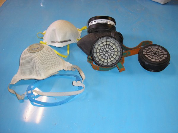

LACKERING
ANDNINGSSKYDD
Här visar jag de skydd jag har tillgängliga nu. Helst bör man ha en friskluftshuva men de kostar ju som både spruta och kompressor tillsammans. Gummimasken på bilden är den jag har tänkt mig använda. Vita filter som sitter i nu är avsedda för slippartiklar och de brunaktiga för lösningsmedel etc.
Pappersskydden är hopplösa eftersom andningsluft slinker ut uppåt och skapar imma på glasögonen.

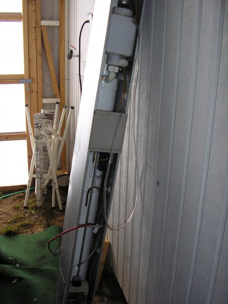

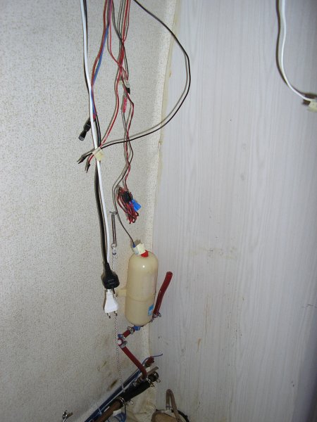

I väntan på temperaturer för lackering byter jag panna. Byter varmvattenberedare samtidigt. Måste berömma kvaliteten på pannan som troget tjänat oss i 19 år.
Håller den nya lika länge så är det bytesdags då jag är 95 år.

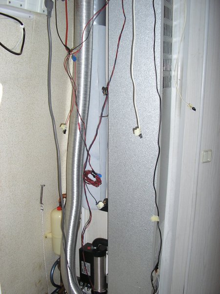

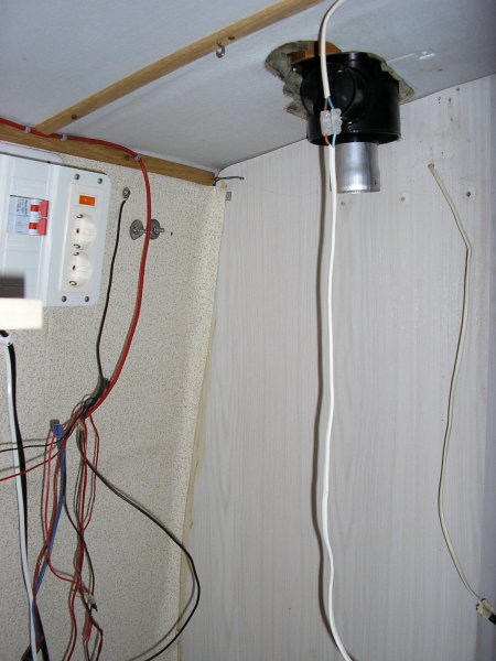

Sv: Renoverar äldre hembygge

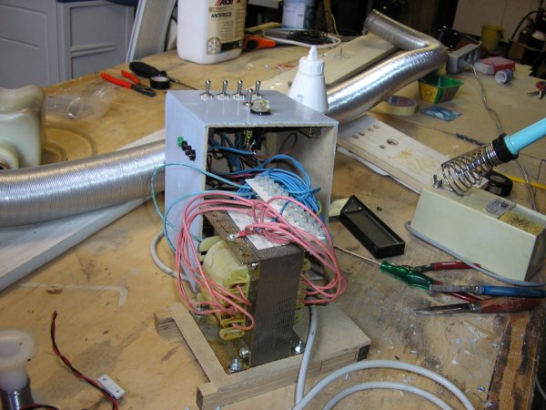

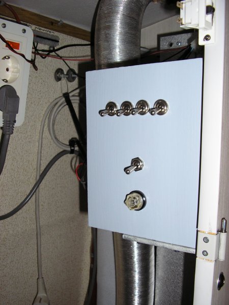

Då väggarna kring pannan är nedmonterade passar jag på att snygga upp kabeldragningen. Det har varit lite ormbo. Börjar med golvvärmen och gör en låda till transingen. Den har stått skruvad på en liten hylla tidigare med kablarna lösa. Nu blir den mera som en "modul" och jag slipper löda inne i bilen. Ventilationshål skall borras.
Göte J
1.727
Linköping
1230
Alve, vad är det för matrial i plåtlådan. Om det är stålplåt, så provkör innan du monter allt på plats. Sådana transformatorer har ibland så storas läckfält att väggarna i lådan kan börja svänga och fungra som högtalarmembran med irriterande nätbrum som följd.
// Göte J

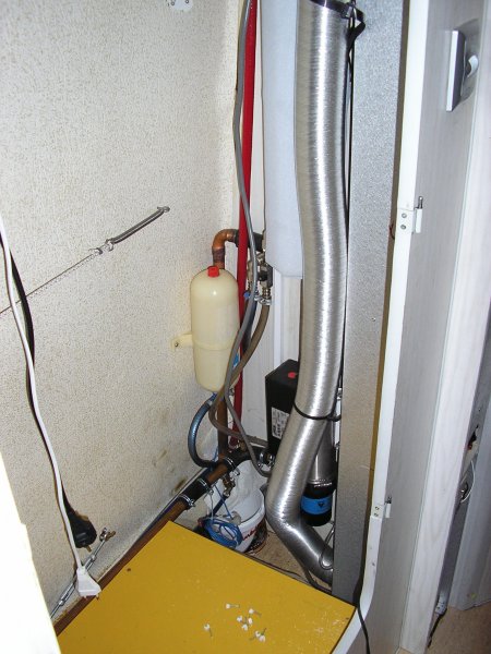

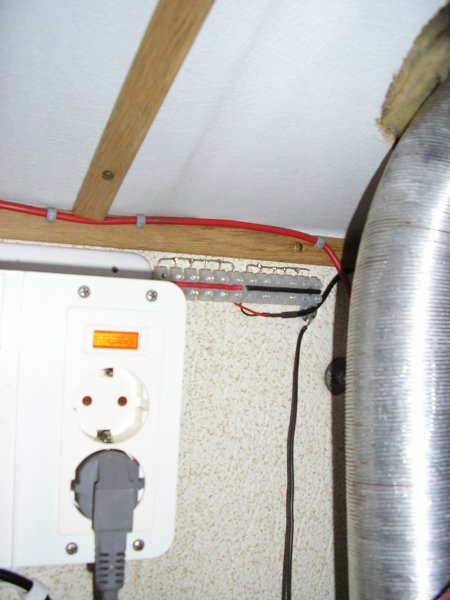

Pannan är på plats och testad i alla varianter. Allt fungerar perfekt. Tar i tu med kabelhärvorna och har installerat en liten kopplingsplint för att få ordning påt.
Skall sedan klä in pannan mot garderoben. Väggen med dörr använder jag den gamla. Vid nya snickerier skall jag testa med målade skivor. Mdf är bra då man vill ha målad yta. Använder nog sprutan för att träna.
Väggen med dörröppningen är nu återplacerad. Kabelhärvan reder ut sig mer och mer. En riktig korsning med kopplingar där även luftskruven för värmesystemet sitter. Den sitter på högsta punkten på sugsidan. Har placerat hushållspapper under dricksvattenkoppingarna för att säkert se om någon läcker. Har ju varit där och öppnat och stängt. Även lådan med transing för golvvärmen är på plats.
Har återställt tajtare nu än då jag installerade för 19 år sedan. Det ger plats i garderoben för lite hyllor. Blir varma kallingar och strumpor. Skall försöka konstruera garderobssidan mot pannan så att jag lätt kan lyfta i och ur bit för bit då jag behöver komma in för service.
Tänkte mig någon typ av flera u-fästen på en sida och några vridbara klämmor på andra sidan. Klurar hela tiden. Tacksam för tips som vanligt.
