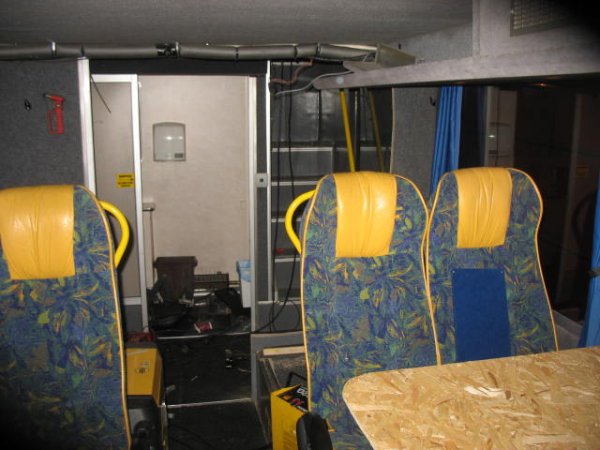

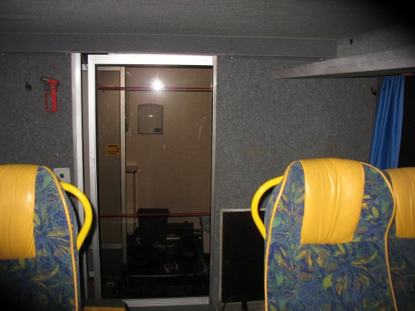

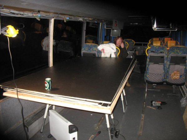

Mellan väggen nere ska rivas där det sen ska bli kök bakom de 2 sittgrupperna. Måste ta ner väggen redan nu för att kunna få upp skivorna till övervåningen. Har varit allrgi rum därför elektriska skjhutdörrar.

Bakre dörren ut är framför toa så blir nära köket att springa in och ut sen.

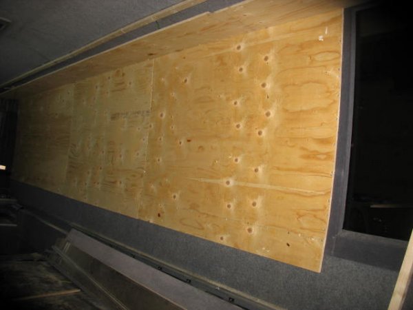

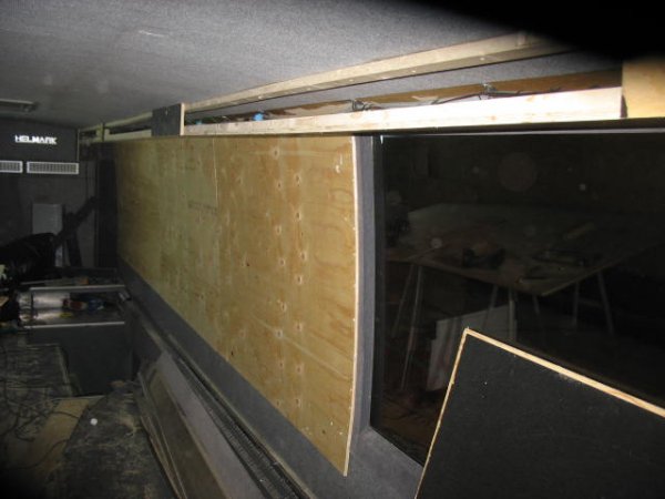

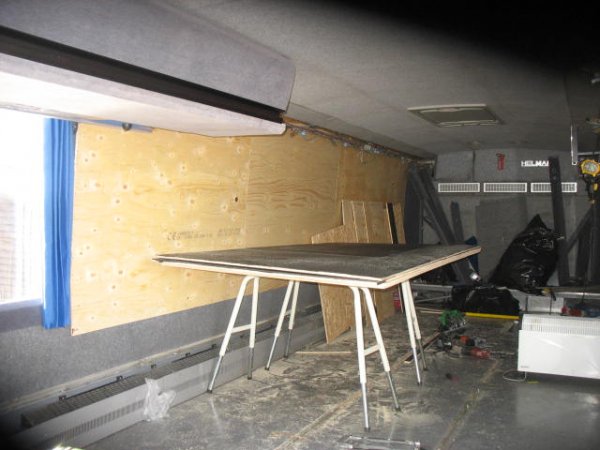

Plyfa skivor svart målade som ska täcka fönster i bak där sängarna kommer att vara. Måste tänka till sen innan sängarna byggs för då får man inte upp fler hela skivor:quest:.

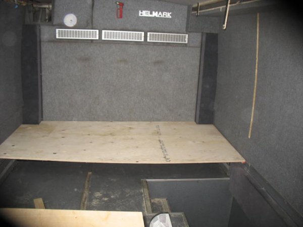

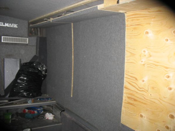

Plyfa skruvad i stommen i bak där sängarna kommer. Bussen byggd av rostfria rör så gick åt ett par borr:mad:
Ska sen klä väggarna med ljusgrått tyg.
Tyckte gammel bussen var stor men nu tittar man ner på den:)

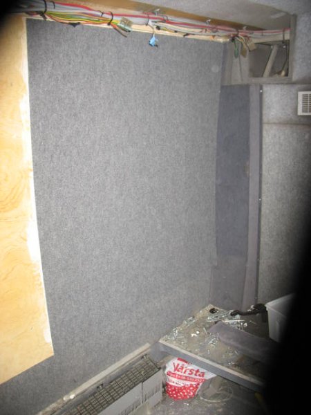

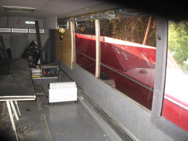

Sista skivorna för fönsterna uppsatta och klar skruvade. Börjat med nya luftkanalen uppe. Svårt att få det rakt då väggarna är välvda och taket likaså samt att bussen inte står helt plant.

Luftkanalerna ¿är dom till för värme?
Att jobba med kurvor tyckte jag ochså var svårt i början tills jag gjorde en mall av den kurvade väggen sedan gick det lättare.
Att bussen inte står i lod går lätt att lösa med domkraft, men när golvet går uppåt längre bak så är det bättre att använda tumstocken och ett välkaliberat ögonmått.

Ja blir en mall sen till väggsidan. Mäter in sen från mitten av taket och golvet. Sen blir det ögonmåttet som får bestämma. Ja alltid kul att gå tillbaks och minnas hur man slet när man väl sitter med en öl och slappar i en färdig buss.

Luftkanalerna är bara till för cirkulation och ac:n. (tror jag?) Värmen kommer från vattenelement nere utmed sidorna. Syns nere under räfflade aluminium plåten.

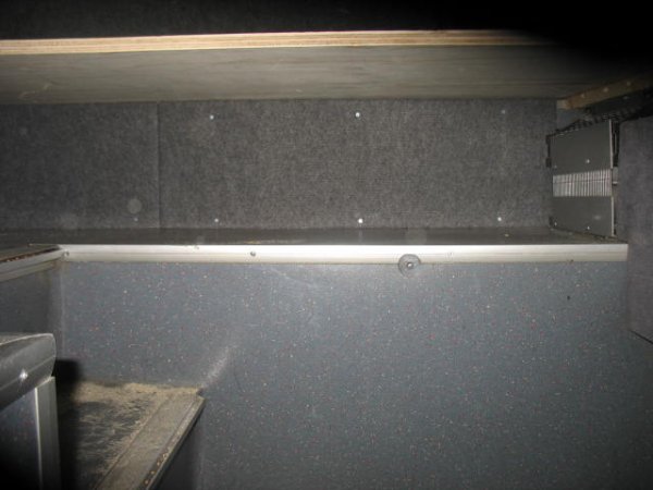

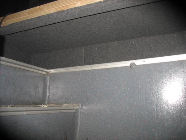

Svängde förbi mattaffären och köpte en stuv och testade och det är samma som i bussen så blir att handla mer i veckan. Blir bättre än högtalartyg som var tanken. Betydligt jobbigare att sätta men det är det värt. Tror jag.........
Träremsan mellan mattorna är där väggen kommer till våningssängen. Blir 120 våningssäng på tvären längst bak.

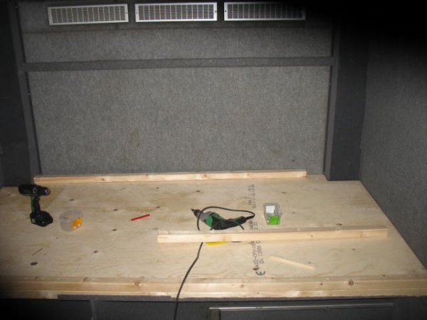

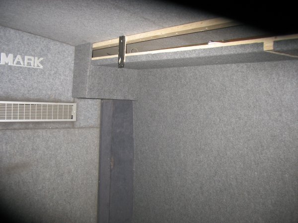

Klädde även regeln till översängen. Blir ganska tight mellan sängarna tyvärr. Går att sänka om man tar bort elementen men vill ha dem kvar samt att det blir bra stuv utrymme undersängarna.
