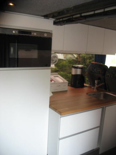

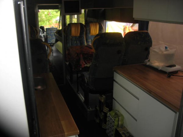

Lite bilder från köket nere. Gas spisen fortfarande restad som jag beställde från karavanhallen i april:( så blir lös elplatta så länge.
    68,6 KB · Visningar: 4
    46,9 KB · Visningar: 4
    38,7 KB · Visningar: 3

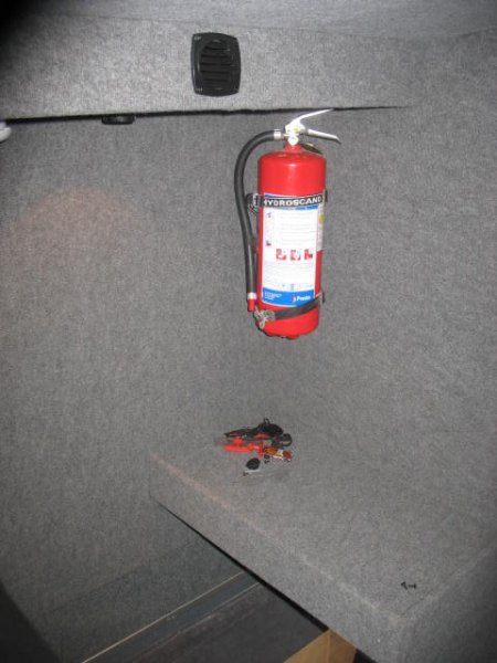

Blev en hylla ovan trappen mot sängväggen. Satte även dit brandsläckare och brandvare där. Köpte fyra brandvarnare på Jula med ir sändare som pratar med varann. En fram i trappen , en bak i trappen ,en bak i lilla lastutrymmet och en i stora lastutrymmet. Även brandsläckare fram i trappen. Och flera glashammare ditsatta.
Börjar bli gammal som tänker på sånt, fanns inte i de första bussar jag byggde.
    65,6 KB · Visningar: 2

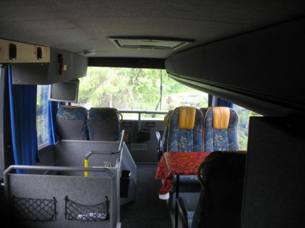

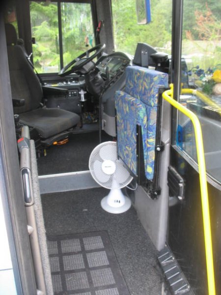

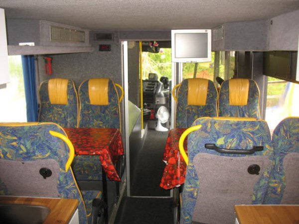

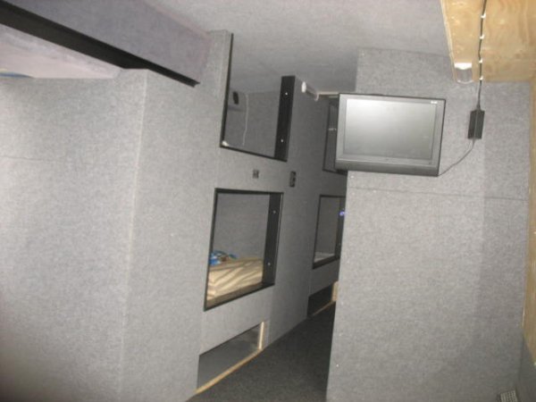

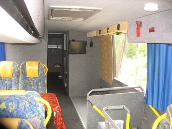

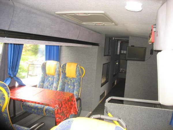

Lite bilder i fram uppe. Inte hunnit göra klart garderob och klä klart luftkanalen men får väl leva med det i sommar tyvärr.
TV.n sitter på vikarm så den går att vika ut i gången så barnen kan ligga i sängarna och titta på film.

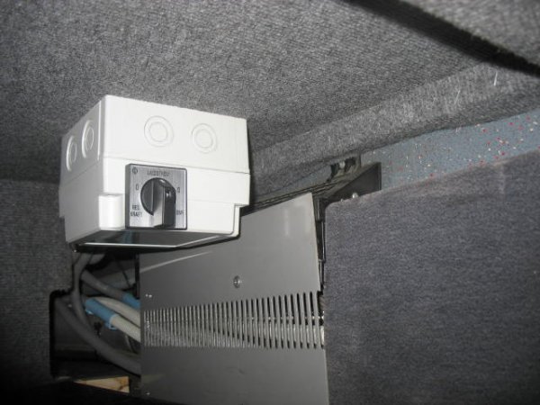

Sv: Racebuss

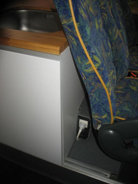

Omformaren placerades i köket så man lätt kan slå på och av den så den inte går i onödan. Även nära batterin så att man slipper dra långa kablar med effekt förlust. Ger 2500w kontinuerligt så klarar mig rätt så bra med den. Kopplat så batteri laddarna ej går på omformaren utan bara på landström och elverk.
    55,6 KB · Visningar: 2
