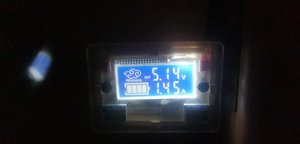

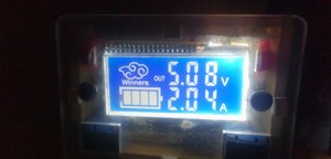

Jag startade denna tråd om projektor för ett antal år sedan. Jag har kvar den än i dag...
Eftersom ni frågar hur mycket ström projektorn tar så kollade jag...
På bild 1 laddas projektorns 5000ma batteri och det tar ungf på 12 då 0.75A från ditt batteri, A minskar hela tiden och i slutet av laddningen (4tim) så drar det 0.4A
Startar jag projektorn bild 2 så tar det totalt ca 1A inkl laddning, drar vi ifrån laddningen 0.75A.. Då får vi förbrukningen på projektorn vid 12v... Den drar då 0.25A...
Obs.... På foton är spänningen 5v...då min projektor går på 5v.
Skulle tro det är mycket mindre än en led tv en projektor tar.
