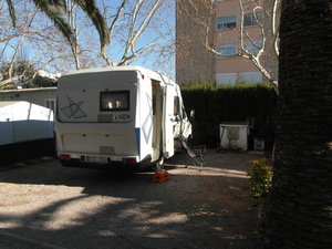

Hej, håller med om att den gamla husbil jag har duger fint. J5 bensin och 85hk. Vinter klarar den galant, inte frusit även om det varit en bra bit under 20° minus. En 90:a som inte var dyr i inköp, bränsle törst? nja klarar mig på ca 1,1 - 1,3 fast mycket fortare än 85 kör jag inte. Glassig är den inte men ganska snäll mot plånboken.
Hoppas på många år till med den.
Är ju snart veteran, kanske lite veteran träffar?
