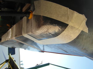

Aceton hjälper inte om syftet är att det skall hålla, den bara tvättar rent från fett od.
Endast epoxi fixar det polyester är bra och billigt att bygga men inte reparera gamla polyester byggen det bara ser ut som om det är bra men det är inte det.

När man köper en repsats på en båtfirma får man glasfiberväv och polyester. Men jag fördrar epoxi men nu är jag inte hemma och det är inget bärande ser bara så tråkigt ut, fick ju en massa pengar för att laga upp bilen själv men gjorde bara det nödvändigaste. Jag har rest för pengarna istället det var ju därför jag köpte bilen.
Aceton löser upp polyestern så ett nytt lager lättare fäster.

När man köper en repsats på en båtfirma får man glasfiberväv och polyester..
Aceton hjälpter inte alls problemet med att det inte kemiskt binder, den är mera en gammal vana från när epoxi var ovanligt.
Polyester säljs ofta i storpackar då man använder den när man bygger båtar od medans epoxi använder man när man reparerar så den finns sällan i stora packar. Epoxi för att bygga nytt är bara för tävlingsbåtar skulle jag vilja påstå då man vill ha starkt och lätt.

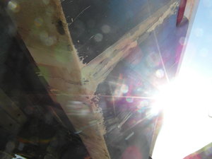

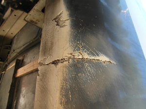

När man ser under skulle det vara enklast att ta vinkelslipen och skära bort all glasfiber så man slapp smutshyllan sen fixa till kanten och trycka dit en snygg list finns ju på båtfirmor och bilfirmor. Ska inte lägga något mer jobb på den biten utan på den raka biten ner.
Den brädan jag satt dit under som förstärkning sitter bra fast och har styvat upp golvet skulle vilja sätta dit en bräda till men skulle behöva sikaflex eller liknande för att limma fast den det är ju skruvat också men det är limmet som håller det hela. Skulle säkert gå med plasten jag har nu men den kommer aldrig att räcka golvet är ju inte helt plant, får väl vänta tills jag kommer hem så får jag vänta en månad på bra väder. Här är det ju sol varje dag tre veckor här är mer sol än många somrar hemma.
Har ju en lämplig bräda med mej som jag haft hemma för att hålla ner kopplingen så den inte fastnat, här har det inte hänt behöver inte brädan längre skulle passa bra. Får ta en tur till färgaffären och botanisera och sen järnaffären för att se om de har någon billig maskin att slipa med kina var underligt nog mycket dyrare än jula, kanske det är kvalitetsverktyg? Kan ju borra hål och använda typ gipsyskruv . sågen gick av i flera bitar händer aldrig hemma där härdar man inte hela bladet bara tänderna fusk.

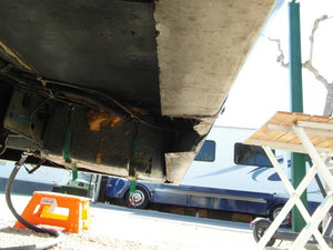

Har jobbat vidare idag och ska nog bara slipa, skulle köpa en slipmaskin men det var mycket dyrare än jula så jag fuskar lite och gör det bättre hemma, köpte en liten burk sparyfärg och den var helt fel ska försöka med kina i morgon efter slipning och fotvård.

Nu har jag inte epoxi så tjata inte har byggt flygplan i kevlar och epoxi med vakumsugning. tror jag kan och har jobbat mer med det här en dej.
Regel nummer 1, man ska aldrig tro att man kan något bättre utan man ska veta, och använder du polyester ovanpå en gammal polyester konstruktion så har du bevisat att du inte vet bättre men såklart du kan ha jobbat mer än mig men jobbat fel:twitcy:
Du kan inte limma med polyester plast!!
Varför inte byta kopplingen därnere där det är billigt så du har en friskt koppling när du kommer hem?

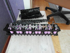

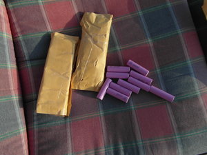

Mitt elscooterbatteri på min nya elscooter var ju väldigt dåligt enl. reklamen 4,4 ah men på batteriet står det 4 ah det skulle vara LG 2000mah men i verkligheten hittade jag tillverkaren som stämplat sin logo på batterierna och det står inhemsk tillverkning så det är riktigt dåliga kina batterier plus att det saknas en tredjedel av cellerna. Kan bara köra 5km mot utlovat 15km , har tittat på tester av kinesiska fakebatterier och de håller ofta runt 500mah så det stämmer nog med körsträckan. Har köpt 30st riktiga samsungceller 3400mah vilket gör att jag får betydligt mer än xiamo 365 som bara har 2600mah och den nya pro som knappt finns att köpa i europa än,SAM_0776.JPG SAM_0777.JPG den har 2900mah.
Man kan se på vikten att dom är dåliga mina samsung väger 49g ett batteri som sitter i min ficklampa står det 4800mah på fast såna batterier finns inte det väger 26g så det har mindre än 1000mah.
Så trots att jag lagt ut mer slantar än jag tänkt mej så kommer jag kunna köra säkert 30-40km utan problem vilket gör att man kan ta lite längre utflykter. En elcykel kan man ju trampa men en elscooter måste ju ha bra batteri. Har en elcykel med mittmotor steglös nuvi växel och framfjädring men det blir att sälja den nu, elscootern har ju den fördelen att man kan ha med den i bilen enkelt, i husbilen kan jag ladda den med min vanliga laddare via en omvandlare 12 -230v, har även en laddare som går direkt på 12v programmerbar så ett extra uttag direkt till batterierna gör att jag kan ladda mycket snabbare utan förluster.
Problemet nu är ju att byta batterierna såg på youtube hur man bytte 6 dåliga men där klippte man sönder batterihållaren och svetsade dit nya plåtremsor för strömmen.
Jag har hittat hur man skruvar sönder hållaren men det är små punktsvetsar på kontaktremsorna som förbinder dem med cellerna, och de går inte att ta isär utan att förstöra plåtremsorna har köpt nya remsor på tradera men måste svetsa eftersom man lätt kan förstöra cellerna med lödning på minuspolen.
Har sett att man kan svetsa med ett vanligt billbatteri så det ska jag försöka men köpte ett relä på biltema som det verkar som att jag får laga innan jag använt det ska ju egentligen vara en startmotorsolenoid där.
