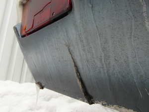

SAM_0340.JPG Jag har efter en tids sjukdom piggnat till och vänder hemåt om ett par veckor tänkte passa på att laga lite av en gammal skada som jag laga och sen var det en rot i vägen ska slipa och spackla bakänden på bilen och laga en stor spricka med glasfiberband. Lämpligt väder för det nu. Egentligen skulle jag vilja rolla hela bilen med hammarlack men misstänker det inte går ihop med glasfiber plast innehåller ju silikon.
Så får väl se om jag kan hitta en liknande blå nyans som redan finns.
Det får göras bättre hemma viktigast är de rena glasfiberskadorna och sprickorna.

Visa bilaga 162771 Jag har efter en tids sjukdom piggnat till och vänder hemåt om ett par veckor tänkte passa på att laga lite av en gammal skada som jag laga och sen var det en rot i vägen ska slipa och spackla bakänden på bilen och laga en stor spricka med glasfiberband. Lämpligt väder för det nu. Egentligen skulle jag vilja rolla hela bilen med hammarlack men misstänker det inte går ihop med glasfiber plast innehåller ju silikon.
Har tagit in en elscooter i husbilen som jag håller på att ladda andra laddningen och laddaren slår ifrån tidigt, tänkte att det är bäst om den får stå i värmen för idag hade jag inte många kilometers räckvidd. Hemma har jag ett batteri som jag kan koppla in på laddningen så fyller den på lite vartefter.
När man lagar plast är det viktigt att ha rätt plast/lim, glasfiber är rätt ovanligt och ofta dumpt på en bil då det är tungt, hårt och dyrt så har du verkligen en glasfiber/epoxy kofångare?

Ja det är vanlig glasfiber men inte med epoxy utan polyesterplast men det går alldeles utmärkt att använda epoxi vid reparation blir starkare och man har längre verkningstid att jobba. Den burken jag köpte är nog samma som plastic padding och den blir lite lättare att slipa än epoxy som gärna såtter igen slippappret. Ja plastpelle sa när jag visade att en väggsidan var ojämn med fyrkantiga ojämnheter att det var så man byggde helt manuellt och lade isoleringen så den syntes som en ojämnhet. Det skulle bli väldigt dyrt att göra hela formar. Bak finns ingen kofångare det är bara plast men det mesta som är trasigt ligger nedanför golvet och är mest som en slags kjol som går ned och det berodde nog till en del på den stora avloppstanken som skulle vara dold för insyn. Så inget bärande därnere, fram är det ju plåthytt med plåtkofångare.
Eftersom den är ganska fyrkantig i bodelen skulle det vara roligt att måla den röd med vita knutar och fejkluckor vid fönstren, gelcoten har ju en del småsprickor lite överallt, så egenligen skulle man måla med epoxifärg men den är dyr fast det värsta är ju förarbetet.
Men skulle vara roligt att bara ta vanlig lackfärg och rolla den så det blev lite av struktur. Då borde det räcka med att slipa det värsta och tvätta med aceton.
Vet inte hur feltemas epoxifärg är mer än billig, men till en husbil borde den duga då det inte är något slitage men jag skulle nog inte chansa på ett båtdäck tex.
Tänkvärt är att man INTE ska laga en gammal polysterkonstruktion med polyester då det inte binder, du måste använda epoxi till det dyrt men bra och framförallt otroligt lättjobbat jämfört med polyester.
Polyestern genomhärdar efter något år och lägger du då på ett nytt lager polyester så blir det en lager utanpå det förra, dvs ett stämjärn mellan lagren och hela biten släpper.
Slipa på epoxi sätter inte igen några sandpapper, det låter som om du har börjat slipa innan den torkat helt.
