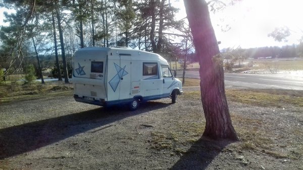

Fick för mej att gå ut till husbilen och testa värmaren i skarpt läge någon minusgrad.
Vred på gaskranen ordentligt jag brukar bara ta något enstaka varv testade spisen fungerade perfekt, testade värmaren startade direkt vred upp och den började flämta som den brukar samtidigt som tändaren började ticka.
Vred långsamt ned den igen tills den brann jämnt och fint slog på fläkten på auto och vred upp vredet en bit, efter några minuter vred jag på fullt och då hörde man att det brann ordentligt så småningom ökade fläkten varvtalet en bit och det värmde bra fast jag kände lite lukt av bränt gummi.
Så när det blev ordentligt kallt så fungerade värmaren men inte när det bara var runt 10gr då vill den inte gå för fullt.
Eller så har jag varit för lat och inte öppnat upp kranen på gasolen tillräckligt.
Så jag hade alltså kunnat fortsätta söderut som jag tänkt men inte vågade riktigt, har ett annat litet fel som är vanligt trots att jag trodde det var fixat när vindrutetorkaren går blir det spänningsfall ser man på instrumentbelysningen, samtidigt visar mätaren i cig uttaget för låga värden så spänningsfall eller jordfel.
Kan också vara sliten generator då ger den ofta för lite ström på högre varv eftersom kolens anliggning blir sämre, i vilket fall skulle den behöva bytas ändå vilket är ganska enkelt jobb.
Nu blir det nog avställning men skulle gärna ta en liten tur först men det har ju blivit salt på vägarna så det är nog inte värt, man ser rost runt stolsfästen och även under hytten, ena dörren har ju hål på insidan nedtill, men också den delen är lätt att byta bara ett par bult och flytta låset.
Allt beror på att vattnet följer taklinjen och rinner på dörrar och skarvar mellan hytt och bodel.
Bra design beträffande luftmotståndet men dåligt med vattenavrinningen, förr gjorde man dropplist på bilarna det var jättebra och man kunde hänga på lastbågar osv utan någon dyr special ställning, man slapp också en massa vatten överallt på rutorna när snön på taket smälte elller det regnade.
Hade bilen uppfört sig lika bra på vägen vid förra resan så hade jag fått en bekväm resa istället för att vara slut av allt vevande med ratten.
Summeringen för året är att det mesta är mycket bättre än för ett år sedan då plastpelle och jag körde iväg lite på vinst och förlust.
Vägegenskaperna: från att ha varit väldigt vinglig och osäker på vägen så går den nu ganska stadigt och många långtradare blev omkörda speciellt på hemresan trots hård sidvind. Det uppnåddes av justering till som det verkar nu rätta värden på framhjulsinställningen, avloppstanken bak som både störde luftströmmen och flyttade tyngdpunkten bakåt, flyttade fram bobatteriet och bytte sida det stod på. Bytte plats med de snedslitna framdäcken till bak och balanserade däcken med en riktig maskin av en som verkligen kan och vet.
Alla åtgärderna gjorde att det glapp som jag upplevt i styrväxeln var borta man fick en tydlig vägkänsla som jag saknade och kände i ratten när vinden ville fösa bilen åt sidorna, man kunde köra ganska avslappat med en hand på ratten inga problem med att marcha 90 -100km/t vilket känns som en ganska bekväm fart och fungerar även i uppförsbackar så länge jag har bra diesel i bilen, det som shell sverige och shell tyskland säljer är helt enkelt inte samma produkt.
Motor och växellåda har gått jättebra mycket små vibrationer i spaken numera inget som stör, glöder bara vid kallstart på morgonen är den bara lite ljummen efter att ha stått några timmar är det bara att vrida om så går den. Har inte vågat testa toppfarten med den tyska dieseln men skulle gissa på 120km en bit över 110km på svensk båtdiesel inte dåligt med 73hk borde inte gå egentligen det är mätt med två gps på långa raksträckor.
Sängen lade jag en del slantar på och tempur är ju alltid tempur men jysks madrass 10cm var kanonbra.
Slog på tv i tyskland och fick in en massa kanaler men det fel på ljudet för de pratade tyska hela tiden, i moseldalen är det problem med tv t.om datorn blev lite seg via telenor.
Så nu blir det att gå i ide över vintern och återkomma nästa år när det börjar bli dags igen blir bara någon varmkörning /mån den närmsta tiden, 2018 är sista året jag betalar skatt sen kan den gott vara påställd.
Blir nog en resa till värmen i vintern men med flyg sparkscykeln blir nog enda fordonet kanske hyr en scooter några dagar och kör upp i bergen.

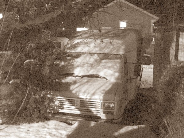

Har provat att startat motorn med ett tudor startbatteri till båt inköpt från skeppa marin som brukar ha bra saker, laddade när jag köpte det förra hösten. Monterade det och det fungerade perfekt.
Skulle starta men de var inte tillräckligt kvar i batteriet, normalt så har det fungerat i 2 vintrar tidigare, en undersökning visade att att automatkopplingen för laddning inte kopplat om som den ska även fast jag kopplat in 220volt.
en extralladdare löste problemet på en timme och den startade men kopplingen var låst som vanligt efter en längre tid 2mån utan att köras.
Fick loss den med våld på 1växel men det känns inte bra.
Väntade två dagar samma bekymmer med kopplingen fuktigt och vått överallt här.
Har nu satt en bräda mellan kopplingen och sätet så den är nedtryckt hela tiden. Jo det skulle vara bra att lämna in den och bara byta men den lösningen köper jag inte just nu.
Kan jag skapa nya problem nu kommer provstarta hela tiden?
Tror det rostar på beläggen.
