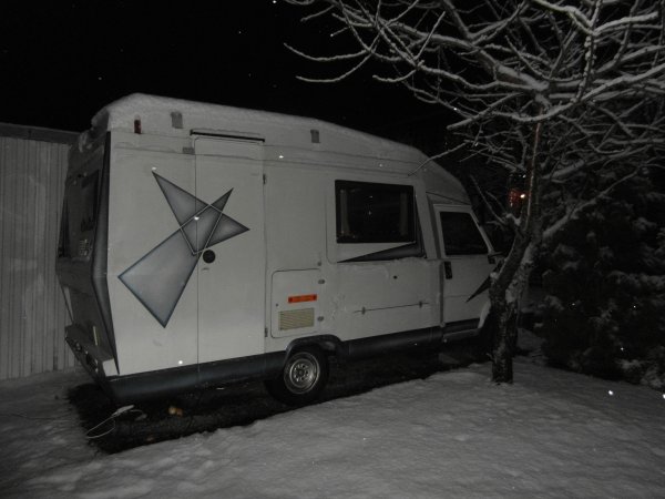

Funderar på att köpa en husbil Peugot J5 Alpha Jet 540-89 efter att jag insett att långresor med min lilla Caddy inte fungerar, man behöver ju lite bekvämlighet och hemkänsla. Men jag hittar inga uppgifter om den verkar ovanlig med bara två soffor på bilderna inget bord hur bäddar man osv.
:twitcy:Nån som vet??

Försökte igen med startmotorn och bilen startade och jag trodde att kopplingen släppt men det var höger framhjul som spann loss och det blev ett rökmoln som från en dragster.
Ställde motorn på tomgång i friläge med brädan för kopplingen på plats.
Väntade 20min sen gjorde jag nytt försök och fick loss kopplingen och alla växlar fungerade med motorn igång.
Nu står den med kopplingen nere och brädan på plats, kommer ställa på den och börja köra med den snart.
Egentligen skulle jag lämna in den för kopplingsbyte men antar det skulle kosta massor.
Tror fortfarande att det kommer in vatten någonstans i kopplingshuset kommer ju alltid efter fuktigt väder/regn.
