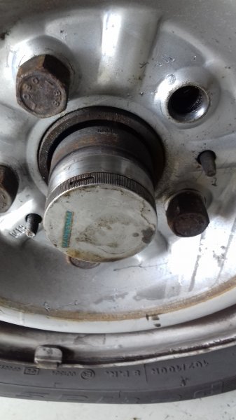

Men vad är det här som sitter i centrum på höger framhjul?
Skiftade bak mot framhjul och testade började skaka i ratten i hundra och i 110 skakade det ganska ordentligt i 90 fungerar det bra kan vara obalans eller skeva fälgar det knepiga är att det kommer och går hade lite problem tidigare också. Tänker att om fälgarna är skeva så kommer hjulen i olika läge där det förstärker respektive motverkar obalans.

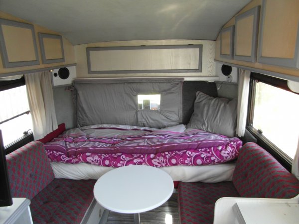

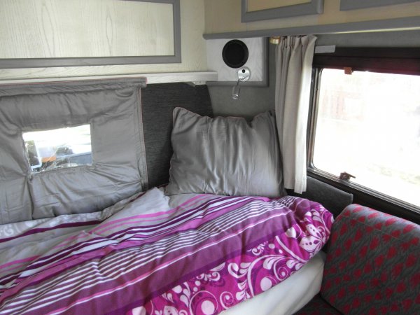

Ett par bilder från inredningen där är det jag tänkt att jag ska bo ett bra tag framöver.
År faktiskt lite rädd att ge mej av från ett bekvämt tråkigt liv, det enda som tvingat upp mej på morgonen och ut och göra något vettigt är ju husbilen.
Får mej lite att tänka på de som klev in i raketen till månen.

Sv: Peugot J5 Alpha Jet 540-89
Det ser ju väldigt mysigt ut!
Ge dig nu iväg innan höststormar, snö och annat otyg kommer! Vi följer dig på din resa söderut ska du veta.
Nästa år ska nog vi ge oss av söder ut har vi tänkt. Om det blir Spanien eller Albanien Grekland har vi inte bestämt än, vi får se vart det bär.
Ser dock lite mysigare ut än Apollo kapseln:D
Alla kom hem även från månresorna trots lite problem så du borde nog klara dig bra förutom koppling då....:D:D
Ha det tokbra, hade du åkt åt andra hållet hade jag varit avis på dig.
