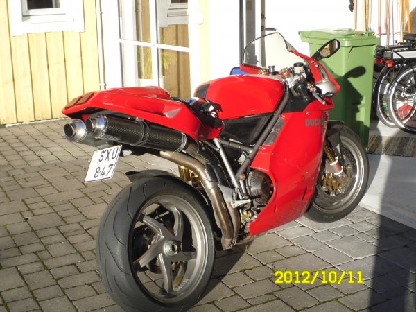

Inga av dina åsikter som du torgför stämmer med mina erfarenheter/kunskaper "2.000r/m, ingen motor mår väl, etc"! Jag uppfattar att du skriver om körning av bensinare men så är det nog inte! Det skadar inte att hålla koll på varvräknaren och sätta sig in i hur det där med motorns vridmoment betr modernare dieslar fungerar .... ja tom motorer överhuvudtaget!
Tack Vippen för att jag ändock får tänka och köra som mina kunskaper påbjuder när det gäller husbilen! "Varvar ur" det gör jag med denna "leksak enligt bilden" med vilken man kan varva friskt med i motsats till dieslar (tyngre bilar)! Det beror förstås på att denna min Dukati 998 Biposto med toppfart 260km/h når sitt maxmoment först vid ca 7-8.000r/m, den kanske vore något för dig Vippen?
    890,3 KB · Visningar: 3

Man kan ju missförstå om man vill
Nä en ducce är inget för mig mina pungkulor är stora nog:)
