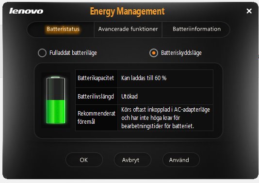

På min Lenovo kan man välja maximal battteritid eller batteriskyddsläge som skall ge maximal livstid på batteriet. Då laddas de bara till max 60%. Detta läge rekommenderas då datorn är inkopplad till laddaren. Då jag skall ut med husbilen laddar jag batteriet fullt.
Efter över 3 år visar testen att batteriet är som nytt.

Sv: Nån som har Lifepo4?
Takker for den settingen, tydelig at Lenovo har jobbet videre med batterituning etter de overtok IBM sin PC divisjon. Det er ikke lenge jeg har hatt den Lenovo Yoga jeg sitter med nå, så jeg oppdager stadig nye finesser :D
