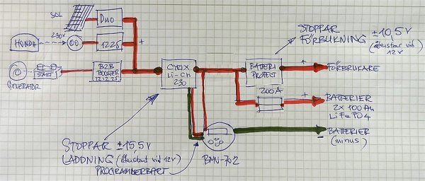

Var lite rastlös imorse i väntan på batterier och bestämde mig för att rita schema över anslutningar. Det går säkert att diskutera en hel del men jag undrar om 200A säkring jag valde att montera mellan Cyrix-Li-Ch och Batteri Protector (dvs förbrukarna) har OK storlek? Borde kanske varit 225 Amp. Förbrukarna har annars varsin egen säkring!
Det kan tyckas att Cyrix-Li-Ch är kanske overkill då batterierna redan har inbyggd BMS, samma sak med Batteri Protector som stoppar förbrukning vid 10,5 V. Batteriernas BMS stoppar förbrukning först vid 8V vilket jag tycker är i lägsta laget. Ska batterierna hålla ett tag, då är min bedömning att om jag "hjälper till" BMS:en med några finjusteringar, då riskerar jag aldrig överladdning eller maxuttag. Måste hitta "gyllene snittet" för LFP som kanske ligger i 95 - 40 intervallen. Ska läsa mer om det.
Visa bilaga 123228
Ni bör ju separera + sidans indel och utdel med egna kopplingsplintar. Reläet bryter indelen vid t.ex. 95% SOC eller 14,2V. På igen vid 90%SOC.
Saknas 2 huvudbrytare, en för indelen och en för hela + sidan. Indelen för att kunna köra iväg med kall bil då man ju ej bör ladda. Huvudbrytare för att helt isolera batterierna för smidig o säker avställning.

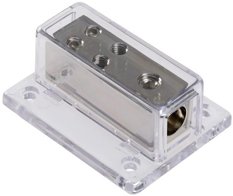

1) Hänger inte riktigt med på separerigen Anders, var ska plintarna sitta? Jag har köpt 2 strömfördelningsblock där alla "laddare" sol+230V+Booster är samlade i en kabel, likaså på utsidan efter BP'n.

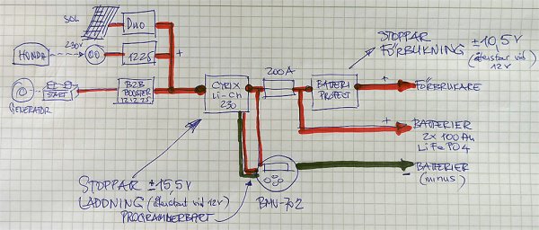

2) Stämmer med brytarna, det har du påpekat förra gången. Som huvudströmbrytare har jag beställt "Anderson handske" och ska sätta ihop en dubbelkontakt som passar befintliga "handskar". Anslutningen är lättåtkomlig under kökspartiet, bara att dra ut kontakterna.
Brytaren till indelen (laddning) har jag glömt rita in bara ; ) Ny ritning följer tills du har godkänt allt.
Visa bilaga 123242
Visa bilaga 123244
Jag försöker följa din modell då den är helt lagisk och ger full "kontroll" över alla händelser. Lätt programmerbar Cyrix med iPad innebär att man kan finlira tills allt klaffar. BP däremot får vara som den är förinställd (prog. 0 duger bra).

Jag använde två kopplingsblock, ett för all plus in och ett för plus ut. Dessa sedan ihopkopplade på väg mot batteri plus. Mellan ihopkopplingen en huvudbrytare för att kunna koppla bort in-delen och sedan en till för all plus vid batteriet. På den sista sitter all plus för all alla övervakare på utsidan så att verkligen inget ligger och belastar batteriet vid avställning och man kan nyttja LI-batteriernas fina egenskap att inte självurladda, som jag skrev ovan.
