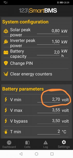

Då blir min följdfråga om det spelar någon större roll, med hänsyn till eventuella skador/minskad kapacitet på batteriet, om det laddas ur till 2,625V eller 2,8V?
muskatten
6.774
6390
Vid 2,625V är risken stor att mina celler tar skada. Och jag tror att de flesta li celler också skulle ta skada vid så lågt V.
Sen får vi inte glömma att under tiden du använder ditt batteri så kan spänningen sjunka under 2.65V (min volt för mina celler) men det är ingen fara. Bara de sen stannar över detta när man stänger av förbrukningen...
En cell som har skadats av låg spänning går inte att rädda, utan den är bara att kassera..
