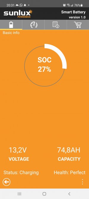

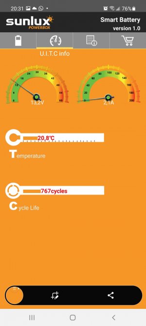

Min Powerbox går varm varje dag nu i två år jag bor permanent i Husbil.
Köp denna istället hela 96ah och Android Appen är jättebra .
LiFePO4 batteri 12.8V/96Ah – Sunlux® Powerbox
Jag har detta batteri sen 24 månader. Nu kört 767 cykler(uppladdningar) och den har typ 2000-3000 kvar.
De har riktigt bra kundservice. Efter en månad så slutade MBS's Bluetooth att fungera och då fick jag ett nytt batteri frakt(2x500kr) betalade dom
Jag betalade 9500 för batteriet då 2018.
Powerbox är bra. 96ah motsvarar mer än 3-400ah vanliga bly batterier. Man kan egentligen inte jämföra därför att bly batterier inte är batterier det är ett skämt.
När det är 5% kvar i batteriet så kan jag köra dammsugaren i några minuter(2500wat 230V inverter)prova göra det med ett bly batteri :D :D
