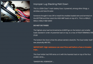

Unless you want a big fat dent, where your wallet used to be, I do not believe LiFePO4 is ready for mass DIY prime time builds. Read with caution and especially focus on the things that you don’t want to hear rather than only what you want to hear. If you think you want LiFePO4 PLEASE READ VERY CAREFULLY. Once you are done reading this, and it makes sense to you, then please spend another 6-8 months reading everything you can including every single LiFePO4 white paper you can get your hands on.
Det är inte helt lätt med det "elektriska" oavsett vilken ambition eller kunskapsnivå man befinner sig på och hur mycket man läst i ämnet. Om du nu ger dig in på länken ovan (publicerat av JAndersB) så ta gärna en titt på RC's "hall-of-fail". Det är helt otroligt hur mycket som kan hända om man är "DIY" (gör det själv-are) och ger sig in på kabeldragning och LFP installation, just vad jag har hållit på med dom senaste 2 åren.
Jag kommer t.ex. inte ihåg ordningen på alla kabeldimensioner som sitter på + och - plintar, men är nästan 100% säker på att varje kabel (framför allt klena kablar), har en egen säkring. Något jag måste kolla imorgon tack vare dagens läsning...
PS. Inte alltid lätt förstå teknisk-fackengelska, men Google kan ge liten fingervisning i översättaren. DS.
Visa bilaga 156482
bra sagt mycket viktigt info
