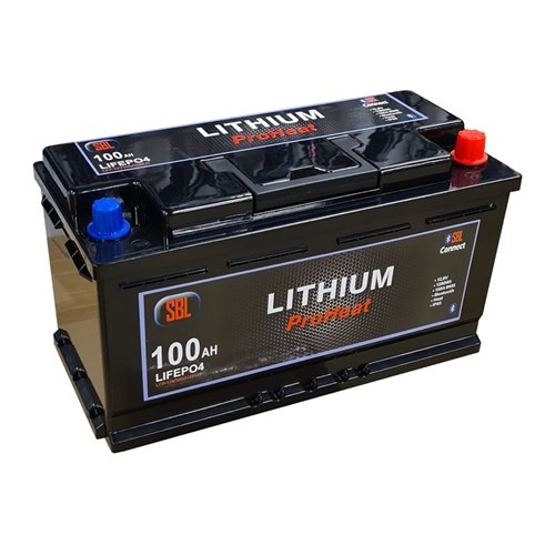

Funderar på att köpa detta batteri med trådlös Bluetooth så man ser status i mobilen rätt coolt
LiFePO4 batteri 12.8V/80Ah - Sunlux® Powerbox
Extrapris 9 499,00 kr
Någon som har erfarenhet av powerbox?
Stämmer det verkligen att ett 80 amper motsvarar 160 amper bly batteri?

Ja jag upplever nu med Powerbox att jag nu har 4st 100am bly batterier faktiskt så mycket power är det
Jag har haft bly batterier i många år och bytet till Powerbox är helt galet vilken skillnad det är. Nu har jag ström alltid och jag vet hur mycket ström jag har.
Ett bly batteri kan man ju inte med säkerhet säga hur mycket ström som finns och inte heller kan man veta när det är fulladdat.

Jag har detta batteri sen 24 månader. Nu kört 767 cykler(uppladdningar) och den har typ 2000-3000 kvar.
De har riktigt bra kundservice. Efter en månad så slutade MBS's Bluetooth att fungera och då fick jag ett nytt batteri frakt(2x500kr) betalade dom
Jag betalade 9500 för batteriet då 2018.
Powerbox är bra. 96ah motsvarar mer än 3-400ah vanliga bly batterier. Man kan egentligen inte jämföra därför att bly batterier inte är batterier det är ett skämt.
När det är 5% kvar i batteriet så kan jag köra dammsugaren i några minuter(2500wat 230V inverter)prova göra det med ett bly batteri :D :D
Att 96Ah lithium motsvarar 3-400Ah vanliga blybatterier kanske är en överdrift.
När det gäller förbrukning kan man väl säga att 100Ah lithium motsvarar 200Ah blybatteri då ditt lithiumbatteri kan tömmas helt medan blybatteriet helst inte bör tömmas till mer än ca 50%. Men man skall nog inte tömma lithiumbatteriet till noll varje gång.
Vad gäller laddningsfasen så tycker i alla fall jag att det är mer komplicerat med jämförelsen. Lithiumbatteriet kan generellt laddas snabbare och med högre effekt än blybatteriet och tar emot full laddning tills det är ca 98% fulladdat. Medan laddningen till blybatteriet minskar i takt med högre motstånd i batteriet. Men allt är beroende av vilken laddningskapacitet man har under körning eller laddning via 230V. Så jag vågar mig inte på någon gissning på hur mycket effektivare lithiumbatteriet är under laddningsfasen.

Sedan skall m man ju inte dra alla blybatterier över en kam, gelbatterier tål ju betydligt mera urladdning än 50% om man bara börjar ladda upp dom snart igen, även livslängden brukar vara betydligt längre än övriga blybatterier, då blir inte fördelarna med litiumbatterier lika stora, naturligtvis är dom ju fortfarande tunga och tar lång tid att ladda upp igen, men om det inte stör kan man leva bra med dom också.
Om man nu skall göra jämförelser skall man väl vara realistisk och hålla sig någotsånär nära sanningen!

Allt hänger ju på den egna förbrukningen eller på hur mycket man kör per dag o.s.v. så det är inte lätt att göra några säkra prognoser.
Har man låg förbrukning eller ofta står så att 230v är tillgängligt är ju knappast Lithium nödvändigt, om man däremot är storförbrukare med massor av elektriska gadgets i bilen och vill fricampa, kan det ju vara rätt val, men ett alternativ kan ju också vara mera solceller.
Kombinationen är ju också möjlig, men kostar mycket pengar, och eventuellt vikt (solcellerna).
Kontentan är väl att det finns väldigt många variabler i detta, så man måste titta på sina egna förbruknings-, övernattnings-, och kör-vanor för att fatta ett bra beslut.
