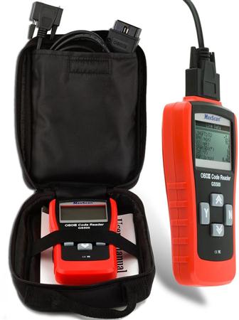

Deras reklam " Varför betala mer än du behöver " ... 1499:- för den , inte så billigt iofs .
Länk till OBD instrument : Nascom
Handhållen felkodsavläsare med flerradig LCD.
Kan läsa/radera felkoder för motorstyrning på alla OBD2-kompatibla bilar.
Läser även dataströmmar, så som tex lambdavärde, motortemperatur osv. för 595:- är ju lite billigare .
Hoppas inte webben tycker det är reklam men jag tycker att HBKs medlemmar skall kunna köpa bra prylar till bästa priserna .

Länken fungerar inte så jag kan inte jämföra funktionerna. Det företag jag hänvisade till (som jag inte har några som helst kopplingar till) har även billigare felkodsläsare för under 500:-, och även kablar att koppla till laptop.
Den läsare jag länkade till valde jag för den har:
Scanning live data
Dvs man kan läsa aktuella värden från sensorer od vilket är värdefullt vid felsökning.
Reading Freeze Frame Data
När en felkod sätts så sparar bilens styrenhet värdet/signalen på den komponent som orsakar felet.
På så sätt kan man se varför felkoden satts, och vilken typ av fel som uppstått, vilket felkoden inte alltid visar.
Det är möjligt att bet finns billigare läsare som visar detta, men jag har inte lyckats hitta någon (än så länge).

Schmid : Här finns det nu felkodsavläsare som är lättanvända :
Klicka på länken : Nascom
(Efter fråga till säljaren så är bilden är godkänd från hemsidan att användas )
