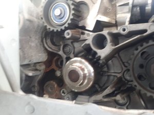

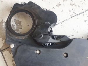

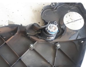

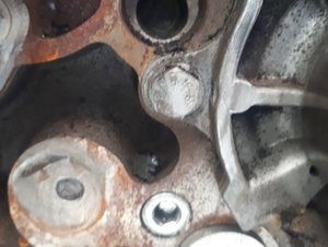

Jag har talat med en motortekniker på LF:s skadeavdelning, bl a om varför skadan inträffade. Jag ska ta med mej skadade/utbytta delar hem från reparationen för analys. En teori utgående från fotona från verkstan, om jag nu fattade det rätt, pekar på att skadan har med remspänningen att göra, en pinbult och en kraftig bult hade gått av. Ett kraftigt brott på rem/hjul som nästan ätit sig igenom ytterkåpan. Men det går inte att dra säkra slutsatser av fotona. Förhoppningsvis kan man bli säkrare när man får tillgång till de delar jag har med mej hem igen.

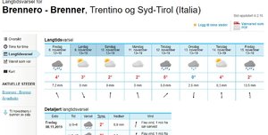

Lite oroligt: Jag tänkte åka rakt norrut vid hemfärden, genom Brennerpasset, med sommardäck (Michelin Agiles 4600 mil, godkända vid besiktning i april). Fråga till någon med erfarenhet:
  1. Är "socks" godkända vid vinterväglag i Alperna?
  2. Om inte, kan man köpa snökedjor på en mack eller liknande strax före färden uppför/genom passet?
  3. Kan man rent av våga köra med sommardäck på motorvägen genom passet (alltså om vinterväglag)?

Jag vet bara att motorn varit nedplockad och som jag fattade det flyttad till ett lab för test/motoranalys som skulle ta 6 tim, kanske i testbänk? Jag har även bilder uppifrån där man plockat av topplocket, man ser kamaxel, ventil- och cylinderhål. Jag tycker också att det ser ut som märken på kolven, ventiler i ogynnsamt läge vid brottet?
Jag vet även att reparationen går lös på närmare 80 tkr (7000 €, enligt verkstadsofferten).
Bilen gick ju att flytta med hjälp av startmotorn vilket inte varit möjligt om vevaxel/växellåda skurit.
Så motorn borde ha gått runt.

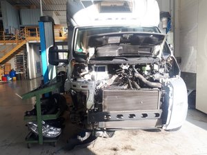

Jodå. Den gick fint att både backa och köra framåt med. För att citera Carl-Gustav Lindstedt: "Kör ut ur rondellen!"
Även när vi bärgats fram till verkstad nr 1, för att lyckas få in husbilen på en p-plats.

Svårt att lita på vädret så långt fram i tiden, men du måste väl boka biljetter osv... Värsta fall får du stanna en extra natt för att slippa snön om det kommer!

Det gick åt skogen, jag flyger ner på måndag den 11/11 och hämtar den färdiga bilen (vi flögs hem den 22/10). Olyckan inträffade den 11/10, vi har alltså tappat 1 månad av vår resa. Dessutom står försäkringsbolaget för återresa för att hämta bilen enbart för en person. När vi flögs hem med SAS kostade biljetten ca 5400 kr/person. Nu blir det Norwegian ner, säkert billigare.
Så en tappad månad plus lite väl mycket extrakostnader: Stopp, får bli ett annat år. Vi hade förreten planerat För en 6 veckors resa. Och de 6 planerade semesterveckorna har snart gått. :(.

Varför inte ta vägen genom frankrike som en liten minisemester och en lugn körning utan att behöva tänka på snöoväder. Vädret är väldigt beroende på vilken höjd det är och nu börjar vintern etablera sej. Sparade mil kan i förlängningen bli ganska jobbiga, sen öppna ställplatser kan nog vara sällsynta i det område du omfrågat. Sommardäck är ingen höjdare om du skulle ha otur och snökedjor är inte gratis ska du köpa såna lär den vägen bli bra mycket dyrare, sen kan man inte köra särskilt långt eller fort med snökedjor.
Inget jag som ensam krypande på marken skulle vilja lägga på.

hej ! låter som att bilen har löst sig på ett vettigt sätt ? vad var orsaken till haveriet ? jag hade nog inte kört genom nåt pass utan följt tidigare rek att följa vattnet samt önska dig en lugn och säker resa hemåt !

Kamremsbrott, riktigt trassel, en pinbult och en kraftigare bult som gått av. Med följdskador på ventilsäten, ventiler mm. Om jag nu kan tolka fotografierna och reservdelsbeställningen som verkstaden skickat till LF. Mer vet jag inte, inte ännu iallafall.

Hans teori är att felet orsakats av något som har med remspänningen att göra, om jag nu fattade honom rätt. (Jag är inte mycket till motortekniker, klarar möjligen tvåtaktare motsvarande Puch på 50-talet :().
Men det är klart, man kan verkligen misstänka bristfälligt montage eller materialfel vid kamremsbytet - Mindre än ett år sedan, jag har bara kört kanske 600 mil från byte till skada. Visserligen står det 3862 mil på verkstadsfakturan, jag har för mej att mätarställningen är ca 4600 mil just nu. Vilket låter märkligt. Jag får kolla serviceboken och fotografera mätarställningen på bilen när jag kommer ner.

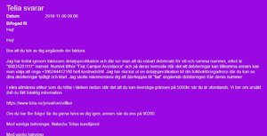

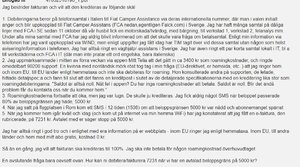

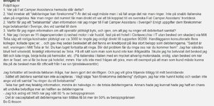

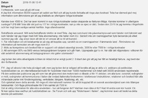

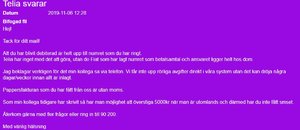

Så har vi ärendet mot Telia, en fråga om debiterade extrakostnader för ringda samtal (till Fiat Camper Assistans (= Falck.com) via Fiat Camper Assistance internationella telefonnummer enligt bilens service/garantibok, alltså till den svenska FCA (som inte tillämpar betalsamtal enligt uppgift jag fått från dem).
Ärendets utveckling som det ser ut just nu (jag har även bestridit fakturan via rekommenderat brev). Om ni orkar läsa, vore bra att får era kommentarer ..
