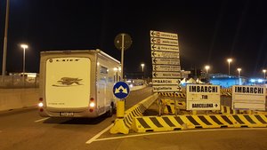

Här blev det tvärnit fredagen den 11/10, 200-300 m från check-in kön till färjan Civitavecchia - Barcelona: (stod på väg in i avfarten, fick skutta bakåt, svänga och framåt med startmotorn)

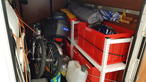

Har tagit bilder även inifrån husbilen stående på verkstaden, det vi tvingats lämna kvar - t ex från garaget:
