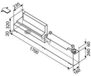

Såna här finns att köpa i tyskland:
Den här ska man montera i bilen bakom framstolarna, ingen frysrisk men det verkar som man ska öppna passagerardörren och fylla på den via ett lock som hamnar vid b-stolpen... inne i bilen! är det bara jag som tänker på ett evigt kluckande vid körning, katastrofen som inträffar när vattenslangen ramlar ur vid fyllning och min frus stol blir blöt och det blir kortslutning bland elprylarna jag monterat under den stolen. Sen måste den kläs in också,, men med några snabba övningar med tumstocken så tror jag inte den blir så mycket i vägen.

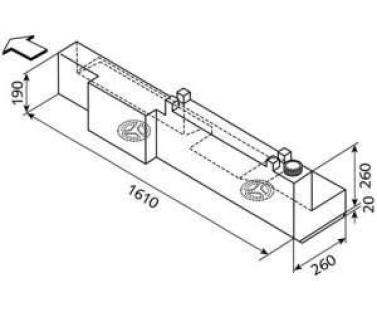

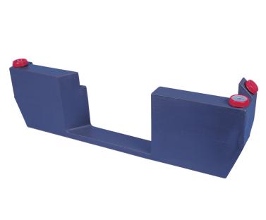

De här kan man montera under bilen (om jag förstår det rätt) då är man av med dem på ett bra sätt (inte lika bra på vintern) men det står att de passar till korta och mellanlånga sprintrar och jag har en lång, jag kan inte fatta varför de inte skulle gå att använda till min men det kan man säkert ta reda på, eller kapa och svetsa sig fram om det skulle vara nåt i vägen på just långa sprintrar. Inget jag har lust med.
Vidare ska jag åka till båtfirman här i stan och kolla upp vad det finns för alternativ där, hade man börjat i tid så hade det nog gått alldeles utmärkt att konstruera måttanpassade tankar i rostfritt... vi får se vad jag orkar med. :)

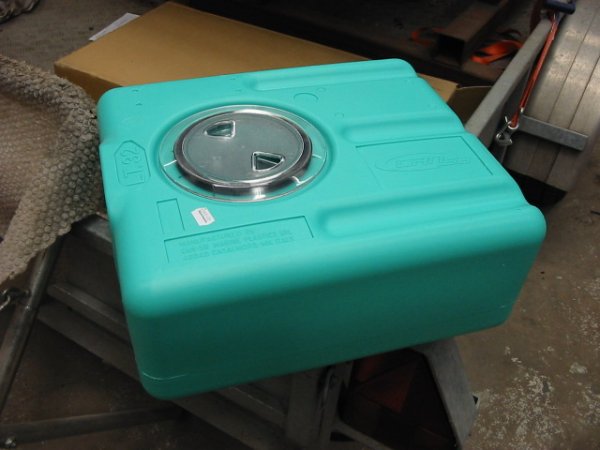

32 liter gråvattentank... det känns inte direkt överdimensionerat enligt mina normala normer!
Men man kan väl testa och blir den för liten så går den alltid att byta ut mot något mer tillkrånglat, eller smacka dit en till likadan.
Min något krystade teori om varför detta blir bäst är att färskvattentanken blir på 47 liter, avfallstanken till toan är på 17 liter och tillsammans med 32 liter gråvattentank kanske det kommer att bli harmoni på det hela, hoppas jag. Fast den teorin rasar väl som alla andra. :D
Annars kan man säga så här: det här var den tank som gick att få fram idag och den får även plats under bilen. :)
Visa bilaga 82646
Hej Jocke, var köper du tanken och för hur många pängar? :)

Sv: Mercedes Sprinter hembygge
Hej.
Jag köpte den hos Hjertmans båthandel och jag tror den kostar ca 550 Kr, 5% får man på det som stamkund.
Tanken finns i flera storlekar och det lutar åt den på 47 liter till mitt färskvatten.

Jag skulle absolut försökt få till en större tank direkt, behoven ökar fort, och att jaga runt efter vatten eller tömning ofta är inte särskilt kul! :)

Du kanske har plats att koppla ihop tankar för att inte behöva kassera en mindre tank för en större i framtiden.
F.d. 14324
Just så Alve, att bara ha en tank för gråvatten på 32 liter blir en begränsning och självklart vore en större att föredra men det går "relativt" enkelt att sätta dit en till.
Det var meningen att jag skulle köpt en större hos hjertmans men de var lite för höga och markfrigången skulle bli lidande. Med mina val bland stock och sten ibland så kändes det som ett sämre alternativ.
En hemsvetsad rostfri är helt klart ett alternativ och sparkar jag igång tigsvetsen så fixar jag det om bara lusten faller på...
Men, det kan fungera med den lilla tanken eftersom vi är fyra i bilen, det har nämligen inneburit att avfallstanken från toan vi hade måste tömmas varannan dag i snitt, det har gjort att jag i princip tömt den så fort jag haft tillfälle och med en liten uppoffring från mig själv kan jag tömma den lilla gråvattentanken samtidigt, även om det bara är en utslagsvask som erbjuds.
Men, kastar jag med en extrakassett till toan för ökat oberoende kommer gråvattnet att bli den största begränsningen, det känns inte bra!
Det blir många men nu..
Helt klart är tanken liten men den var billig och det går relativt enkelt att sätta dit en till.
Men ja, en större direkt hade varit bättre. :)
Det löser sig. mvh jocke
