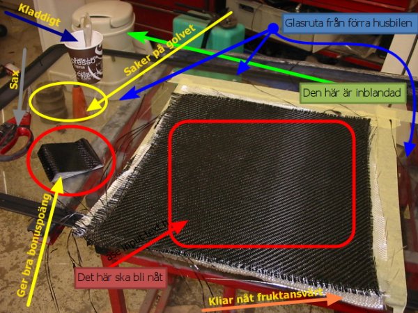

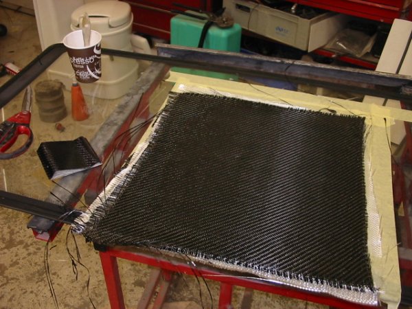

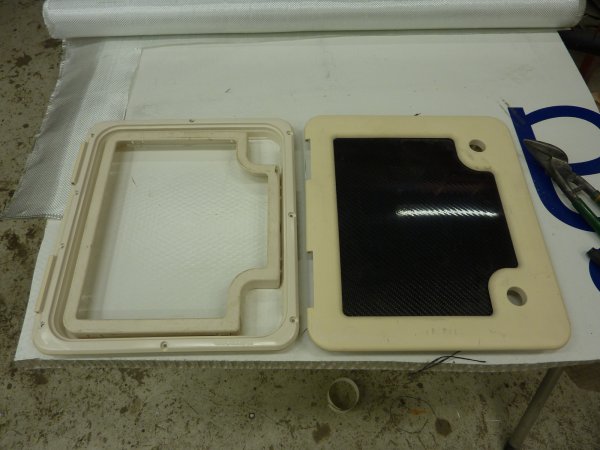

Klura på den här bilden så länge och gissa på vad jag håller på med!
Den lilla biten till vänster (inte saxen alltså) ger skyhöga bonuspoäng till den som gissar rätt. ;)
mvh jocke

Svart kolfiber. Skall du stänga igen en ruta. Du hade även kunnat använda grön eller röd epoxi.

Nej, jag ska inte sätta för ett fönster, jag ska ordna så att jag får ut nåt...
På det krångliga viset som bara en Sjöberg kan göra tillräckligt krångligt! :cool::D
mvh jocke
F.d. 14324
Sv: Mercedes Sprinter hembygge
Nej, inte fötterna, nåt annat.

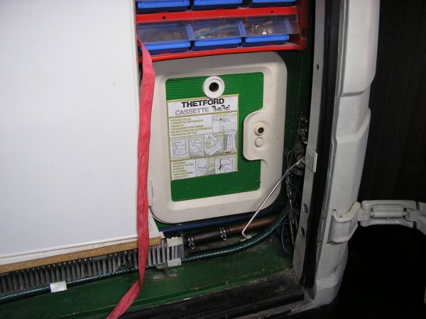

Tjena! Lucka att ta ut "skiten" från sidan. Finns annars färdiga att köpa om jag inte minns fel.

Nu börjar det likna nåt, och japp det finns att köpa färdiga.
Det har jag även gjort... men så enkelt skulle det inte bli.... ;)

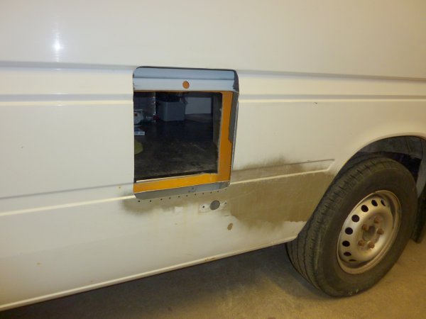

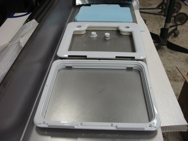

Det kör ihop sig lite när sidan på bussen inte är rak, men jag satsar på en lucka från thetford i alla fall och jag har bestämt mig att det helt enkelt kommer att fungera!
Plåten svänger ganska bra, luckan är spikrak men en aning flexibel..
De får mötas på halva vägen var kan man säga. :)
Hålet som min fru hakat upp sig på nån vecka nu (eller två kanske)
De invändiga balkarna i över och underkant av hålet krävde lite pyssel.
I botten på hålet har jag nu modifierat en del och svetsat fast förstärkningar, andra skavanker i närområdet åker med i farten.
I överkant av hålet krävdes endast små justeringar av den invändiga balken, men ytterplåten fick jag förstärka, fick ta till en del trick men nu sitter där en plåtvinkel som är limmad på plats med ett riktigt bra lim. Jag ville helt enkelt inte svetsa där och riskera att plåten slår sig på den finaste plåtbiten på hela bilen.
mvh jocke
mvh jocke
Jag skulle gissa att det där är profilen av bilens plåt, i överkant på luckan. Så du får rätt form på toaluckan.

Det är en smart lösning Alve, fungerar inte med resten för mig bara.
Full pott Stefan, givetvis är det små "utfyllnader" för karossvecken, jag försökte göra dem av ett speciellt spackel men det slutade med epoxi.

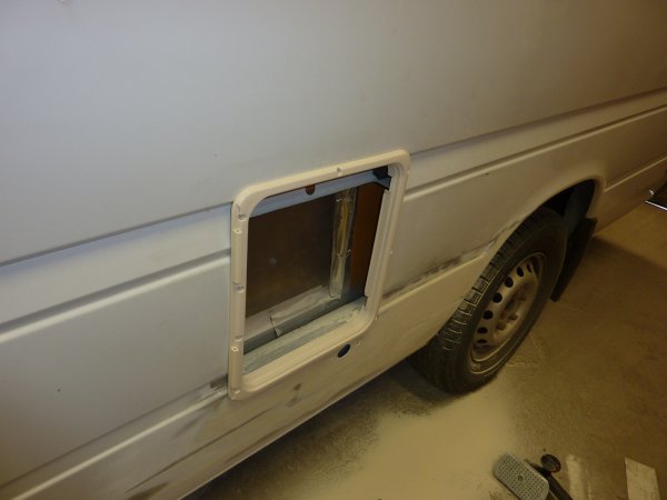

Redo för vit färg, Artic weiss 9147. Jag har någon slags plastgrund men jag kanske lämnar bort det för lack.
"Nästan" redo för färg, en spackling till eller kanske rentav två.

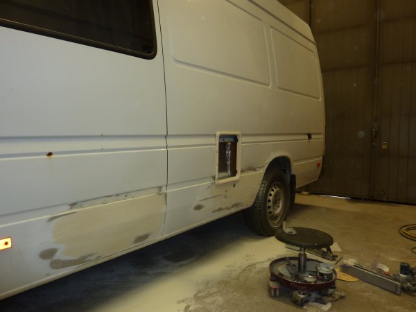

Troligtvis kommer jag kladda på färg själv, men man vet aldrig.
Testmontering.
mvh jocke

Leverans från lacken.
Jämför man med färgen i de tidigare inläggen så måste jag säga att det här blir bättre och mycket mindre likt gul snö!
Panelen till luckan blir vit den med, lite "missöden" gjorde att den kommer senare.
mvh jocke
