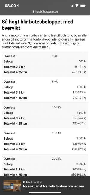

Detta är vad jag funnit i fråga om ”prislista”

Hej, är det någon här som sitter på kunskap om bötesnivåerna för överlast? Det jag hittills hittat är att den börjar vid 1%.
Är det då så att man skulle kunna åka med total vikt på 3534kg (precis under 1% överlast) utan att man får böter/någon påföljd om man blir vägd i en kontroll?
