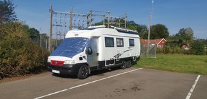

Planerar att måla om vår Burstner 2003 747-2. Från original till grå.
Har någon lite tips på förfarandet? Tänkte rolla och spraymåla.

Jag hade också en - 03:a Bürstner som jag bytte in för ca 5år sedan . En 532-2.
Just innan jag kom på att byta hann jag lämna in den på delvis omlackering av den gråa plasten fram (som var svart original), till samma ton av grått som undersidan av resten av bilen, som ju var grå undertill.
I övrigt gjordes en upprubbning och lackbehandling hos MrCap.
Lät MrCap ombesörja även omlackeringen.
Fick ett bra pris på detta och var väldigt nöjd med slutresultatet.
Tyvärr fick jag ju inte möjlighet att följa upp den långvariga kvalitén på jobbet, då jag ju bytte bil ett halvår senare.
Men bilen fick ett bra lyft, och jag tror nog också att din bil blir mindre tilltalande med en total omlackning - och därför också svårare att få den såld till de pengar du vill ha vid nästa byte.
Detta om du inte har en osedvanlig bra smak som alla uppskattar förstås :)
Om du inte gör som jag gjorde (skulle göra samma sak idag - bilen blev sååå snygg), så skulle jag föredra foliering som tidigare föreslagits - särskilt före att rolla och pensla...
