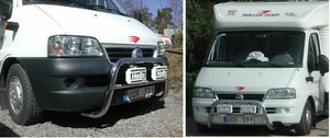

Vi köpte 2004 en ny Rollerteam Granduca (ej att förväxla med färgroller:)) där vi tyckte att fronten hade för mycket släktskap med den "läta lastbilen" så jag skruvade loss det nedre frampartiet och lämnade in detta till en lackeringsfirma som valde rätt färgtyp att lacka på
på plasten som kan deformeras och gå tillbaka.
Stor skillnad på fronten! ...............till det bättre?
Denna husbil finns sedan 8 år tillbaka hos ny ägare och jag utgår ifrån att lacken sitter kvar.

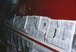

varför? Går det inte göra som lackfirmorna.
Använda masktejp o papp
