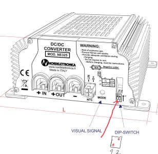

Ny tycker jag du får direkt felaktiga råd. Det du har är en DC laddare som kan kan hantera LifePo4 batterier och smarta generatorer. S.k EURO6 motorer.
CBE NE325 DC/DC Converter 40ACBE NE325 DC/DC Converter 40A | GetCamping.se
User Manuals: Nordelettronica NE325 40A Power ConverterUser Manuals: Nordelettronica NE325 40A Power Converter
Sen är det inte säkert att detta är huvudorsaken till att det inte laddas som det skall?
Du är säker på att bodelsbatteriet inte laddas ur när motorn är avstängd?

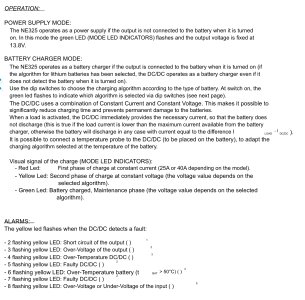

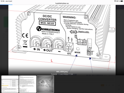

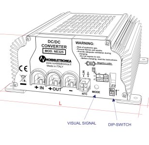

Ställ in DIP-switchen enligt nedan.
Kontrollera även hur lysdioden lyser/blinkar på DC-DC laddaren.

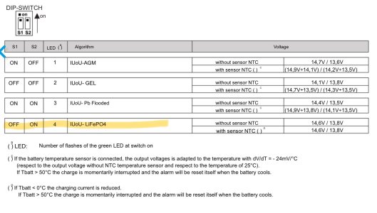

Är det någon som vet hur jag ska ha inställningen, tycker det är lie svårt att läsa av. För att det ska vara optimerat för litium. Jag har nämligen bytt från bly till litium.
Olof G
6.078
Knivsta
12581
Jag är ändå tacksam för att ni tar er tid och svarar på mina frågor:)
Se bilden det är två brytare som ska stå i rätt läge för litium, men den skall ladda även om den står i bly så något är fel.
Om jag tolkat det rätt skall 1 stå i off , 2 on

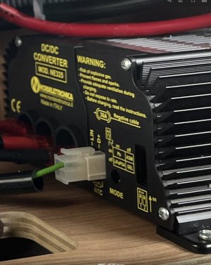

Börja med att notera hur lysdioden lyser på DC-DC konvertern. speciellt att den inte blinkar felkoder, blinkande gult. Se bild

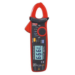

Sen kanske du skall köpa en DC tångamperemeter för DC och studerar vilka strömmar du har i batteriet, både riktning och mängden ström. Men det kanske du redan kan se på batteriets BT kopplade app?
Denna är fullt tillräklig.
Uni-T UT210D Tångmultimeter AC/DC 200 A - TånginstrumentUni-T UT210D Tångmultimeter AC/DC 200 A - Multimetrar | Kjell & Company
