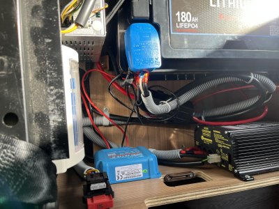

Kom ihåg att man måste mäta vid gaspådrag, på tomgång har man full laddning på fordon utrustade med "smart laddning" under färd med gaspådrag blir det i princip noll laddning.
Har man då ett Litiumbatteri som bobatteri som har betydligt högre normal spänning så får man en ström "baklänges" till fordonsdelen, detta pågår tills man tömt bobatteriet.
Lösningen är då att montera en s.k dc/dc-laddare, laddbooster mellan startbatteriet och bobatteriet.
En del lite bättre utrustade husbilar har det redan från fabrik, men sällan husbilar i "budgetsegmentet", då få man ordna det själv.

Tack! Jag har dc/dc.

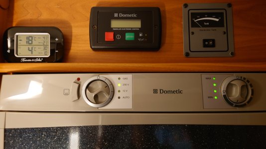

Kranen på gasolflaskan eller räcker det med kranen inne i bilen? Dum fråga kanske:)
Jag slår bara av kylen med vredet på kylen. Gasen låter jag vara på. Det viktiga är bara att slå av kylen då öppen låga inte får föras in på en mack.
Sen kyler kylen bättre på gas.
Har jag inte hunnit starta den innan avfärd så sätter jag in en fryst klamp i frysdelen och 2 i kylen. Annars dröjer det länge innan kylan kommer

Sen är kylarna lite luriga.
är det riktigt varmt ute så får man minska effekten på kylen. Då blir det kallare. Är det askallt ute får man öka effekten på kylen för att det ska bli kallt. Har trådlös kylskåpstermometer från Amazon som har 2 givare. En i frysen en I kylen.
När du gör ändringar vänta 6-12 timmar för att se vad som händer. Dom är inte så snabba på reagera.

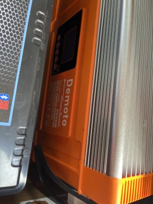

Du har inte en inverter installerad som har pioritetsrelä d.s du har 230 VAC i uttagen när du fricampar?
Då kan även kylen gå på 230 VAC via invertern och dra ur batteriet rätt fort.
Men om det endast drar ur batteriet när du kör så verkar det vara fel med laddningen från bilmotorn.
Ja, jag har en inverter.

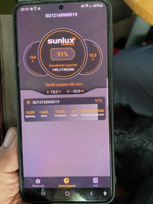

En annan konstig sak var ju att bodelspanelen (B2) visade 100% och SBL connect-appen 65%?
Bodelspanelen är inte direkt relevant när det gäller lithium, den är ju programerad på bly/syra och går endast på volt så ett lithium med 20% kvar kommer visa på fullt i panelen.
