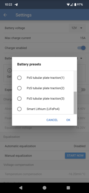

@Labbe (ts) glömde nämna att du även måste ändra batterityp till LifePO4 i din Victron MPPT 75/15 solcellsregulator. Hittde en bra bild som beskriver detta:
