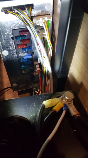

Vi har en Adria matrix 687 slt 2015 på Renault, har nu satt in ett litsium batteri. Jag får nu ingen laddnig från generatorn bara från solpanelen och 230 volt. Vad göra någon som vet??

Kontrollera dina säkringar i EBL.
Flera av dessa verkar vara på tok för stora eller små enl texten bredvid dessa.
Översta säkringen verkar inte sitta monterad som den skall på bilden.
Kontakterna på batteriet är inte bra utförda. Du kan ha problem där eller så kommer du att få
problem.
