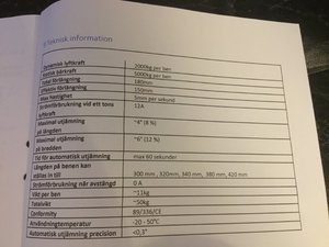

Vi har både hjälpluftfjädring på bakaxeln för att förbättra stabiliteten under körning och fyra elektriska stödben för att automatiskt få bilen "i våg".
