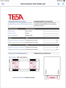

Jo så till frågan, ni som monterat själva. Behöver man ha den extra satsen med montage järnen (Fiat Ducato)?
Jag har inget alko chassi.
Tänkte dra fast de främre benen med pop-nuts och de bakre i ett fäste (bockat och svetsat 4mm stål) vid bakre bladfjäder fästet.
sacce
2.553
Hallstahammar
5502
Juu det behöver du ..går att tillverkar själv men inte mödan värd .. när du beställer får du en frågeformulär där du anger mått ock sen ska man tar fyra bilder av underredet.
