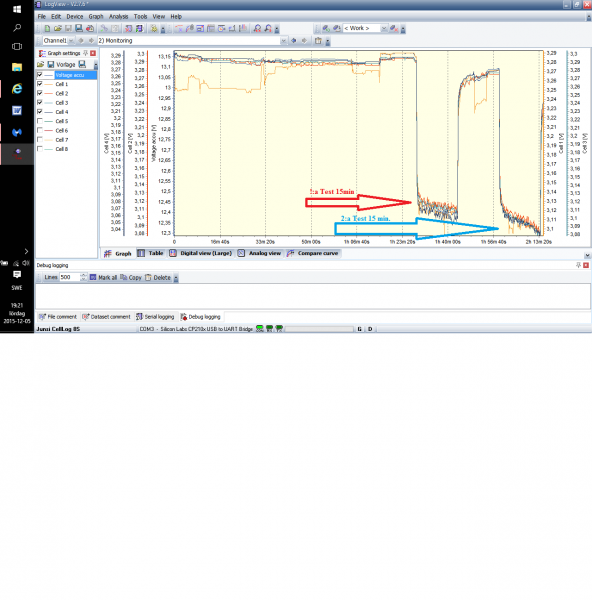

Nu har jag gjort en dumping test (-88A) på mina lifepo4 celler... diagrammet talar för sig själv...

Cellspänningen sjunker från 3,28 v tll 3,12 v med 88 A, dvs 160 mV. Det innebär inre resistans 72 mOhm mot de 0,4 som står i databladet.
Din misstanke om att du fått dåliga celler verkar stämma!

En battericell kan man betrakta som en idealisk spänningskälla (E) med en inre resistans i serie (Ri). Den spänning du mäter på polerna (U) , strömmen (I) , E-RixI=U.
Dvs polspänningen sjunker i proportion till hur stor ström som batteriet belastas med. Om strömmen är 0 blir U=E, inget spänningsfall!
Om man kastar om formeln ovan får man Ri=(E-U)/I dvs ur ditt diagram Ri=(3,28-3,12)/88=0.0018 ohm. Hmmm jag räknade fel i morse!! det blir ju bara 1,8 mOhm inte 72 som jag skrev tidigare.
Då blir det ju inte lika illa, 1,8 istället för 0,4 mOhm.

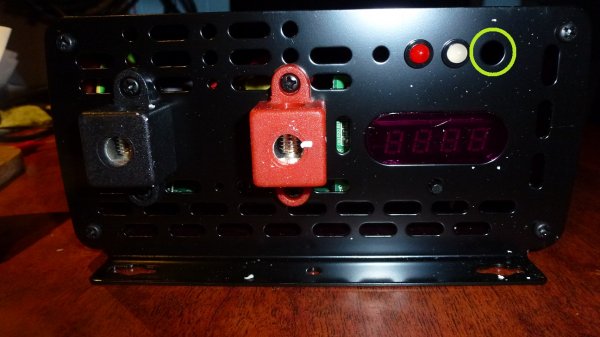

Oj oj äntligen har jag fått min Lifepo4 laddare, avsändaren hade skrivit fel postnummer :swoon: därför tog det 3 veckor innan jag fick den....
Just nu känns det lite som julafton när jag öppnar paketet... och nu skall här laddas.. :swoon:
Tidigare i mitt liv så läste jag aldrig manualer... utan körde på och såg vad som hände.... men nu när jag sitter i en öde hamn en kall mörk kväll så kommer ju manualen in som ett litet nöje att läsa.:spinny:
Laddaren verkar vara väldig avancerad och kan ge mycket information när man trycker på den lilla svarta knappen....
Jag ser också att den röda led skall lysa under laddnings stegen 1-3 och i steg 4 lyser röd och orange.... sen när laddningen är fullgjort till 100% så lyser den gröna led på panelen... och jag tittar då på de små LED-lampor... och till min fasa så ser jag att där den gröna LED:en skulle ha suttit finns det bara ett litet svart hål :swoon:... det finns ingen grön LED på min laddare... slår snabbt ett samtal till säljaren som bekräftar att där bör vara en grön LED....
Just nu vet jag inte om jag skall gråta eller skratta :twitcy: för sen jag bestämde mig för Lifepo4 så har det bara blivit strul....:swoon:
Om du nu kan höra min röst... var nu så vänlig och förklara för mig varför du ger mig så många prövningar amen...

Nu har jag fått ett svar från batteriexpressen.... Jag har fått en nyare modell där den gule LED lampan blir grön när laddningen är klar... nu har laddaren laddat i över två tim... så där är många tim kvar att sitta och bevaka så allt går rätt till.... Sänder med information från manualen om någon är intresserad... om cellerna blir fulladdad så skall jag göra en ny dumping test... men det lär nog dröja till i kväll....

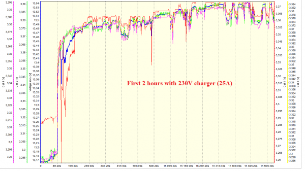

    83,6 KB · Visningar: 20

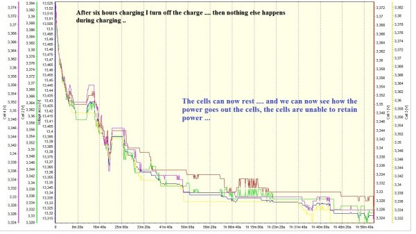

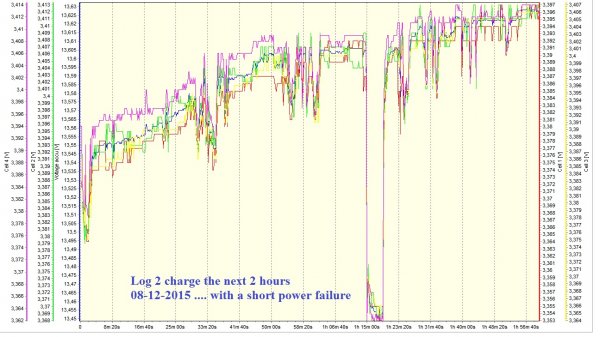

Jaha... det verkar som att jag inte får se när den gröna LED lyser :swoon:.... efter 6 tim laddning stängde jag av laddaren... resultaten kan ni se på bilderna...
    83,6 KB · Visningar: 11

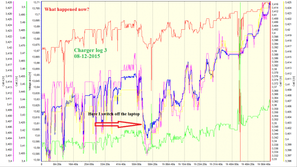

    317,7 KB · Visningar: 9
    118,4 KB · Visningar: 14
    256,5 KB · Visningar: 22
19.557
Sv: LiFeYPO4 eller annat
Du har et stykke igjen før batteriene er fulle. Etter omlag 80% fulle synker ladestrømmen gradvis, og laderen sier full når strømmen kommer under en grense. Så lenge batteriet klarer å svelge maks strøm fra laderen stiger spenningen sakte men sikkert. Når batteriet ikke lengre kan ta imot maks ladestrøm blir det noe fluktasjon i spenning frem til maks ladespenning er oppnådd.
For meg ser det ut som du avbrøt ladningen ved 80 - 90% et sted.
Enkelte påstår en 80/20 regel, 80% ladning på 20% av tiden til fulle batterier. Dette stemmer om en har en mye kraftigere lader enn din slik at 80% oppnås på under en time.
