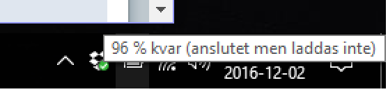

Nu vet jag inte säkert men ett Lithiumbatteri har väl en begränsning på ca. 500-1000st. uppladdningar.
Det borde väl gå att lösa laddningen så den endast startar vid behov.
På min Laptop ca. 2år gammal Asus så laddas bara batteriet ibland fast laptopen står 230V-ansluten 99,9% av tiden.
Håller jag markören på batterisymbolen så ser jag väldigt sällan att batteriet laddas, se bild.

Det stämmer nog bra.... problemet med att ha lifepo4 i H-bilen är i dag inte lika enkelt som med en laptop..... tyvärr....
