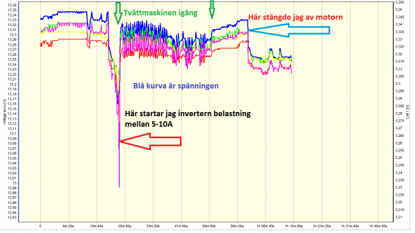

Nu har solen gått ner... och så gör även mina lifepo4 celler...

Tack Knut... tur vi har dig här på Hbk.... jaja ni andra också :spinny:..... tyvärr så förstod jag inte exakt vad du menar.... sänder ett nytt diagram.... jag har en undran skall inte cellernas spänningskurvan varar nästan spik rak.... och inte som mina...??
Det vi ser er den effektive ladespenning, som kan presses litt opp fra batteriets egenspenning. 0,25V over hele pakken høres rett ut for dette! Under 0,1V pr. celle i overspenning for ladning er mye mindre enn hva blybatterier krever for å bli ladet. Skulle likt å ha A med i samme graf, batteriet suger til seg strøm slik at overspenningen holder seg innenfor et snevert spenningsområde.

Mäta cellspänningen ända ner till en tusendel ( 0, 001 V ) känns lite överdrivet, skulle tippa att alla typer av batterier har stora variationer mellan cellerna med sån mätnoggrannhet.
Jag har bara hanterat LiPo-batterier ( modellflyg ) där man laddade upp till max 4,2 V per cell och bröt urladdning vid 3,3 V ( absolut min. 3,0 ).
Inom vilken cellspänning är arbetsområdet och rekommendation för dina celler ?
Eftersom ditt batteripaket tydligen kan tåla upp till 15 - 16 V så känns en laddspänning på dryga 13,3 lågt, tycker att den borde upp till drygt 14 V, sedan så är det även intressant som Knut säger med hur mycket Ampere som går dit.
I vilket fall som helst så kan det vara bra med en riktig laddare som kan hantera laddningen av dina batterier.

Läser man specen för dina celler ser man att inre resistansen är 0,4 mOhm (0,0004 Ohm) dvs 4 A urladdning skulle ge 5,6 mV spänningsfall internt på fyra celler.
Du har kollat kablar och anslutningar ordentligt? Klämda kabelskor? Skruvat isär och putsat kontaktytorna innan du drar åt? Minuskabeln lika grov som övrigt kablage? Du kan även prova att spänningsmäta från pol till pol över kopplingskablarna vid 4 A urladdning, då ska det inte bli några mV alls.
//Göte J

Cellspänning 2,5 - 3,65 V, du bör väl då upp till 3,5 V för att få totalt 14 V ut från batterierna.
Du bör väl kunna hålla dig mellan 12 V - 14 V ut vilket ger 3,0 - 3,5 V cellspänning.
Din cellspänning ligger nu på max 3,3 V vilket ger max 13,2 V ut, du bör ju kunna ta ut ner till 12 V/ 3,0 cellspänning utan problem.
rekommenderad laddström tydligen 66 A till max 400 A, fast 20 - 30 A är väl mest vad du kan ladda med.
13,3 V vid laddning verkar i underkant med motorn igång, du borde snarare ha runt 14 V i mitt tycke, spänningsfall eller dålig generator ?

Hej Göte... Jodå jag har kollat alla koppling och kablar och allt är ok...så lång... jag har två 35mm2 kablar från batteriet till EBL:en så där finns inte mycket till förlust... sen brister mina kunskaper.... hur mäter man från pol till pol..?... jag har en shunt som mäter A på både + pol och - pol... den på minus använder jag när jag sitter vid batteriet och då kopplar jag in en A-meter på - shunten så jag slipper resa mig hela tiden för att läsa av på displayen som sitter över dörren....
Fint å se spec ark med sikkerhetsmargin! Ytterpunktene 2 og 4V pr celle er ikke brukt, men mer håndterbare grenser på 2,5 og 3,65 som gir deg ekstra sikkerhetsmargin når øvrig installasjon i bilen kutter ut ved 10,5 til 11V og 14,6V er over hva bilen kan gi.
En oppgradering av dynamoen til 14,2V ville gi deg nesten maks ladning og trygg avstand fra fare for batteriene. Virker som du har en regulator som holder spenningen på 13,5V ut fra dynamo.
