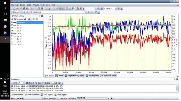

Hej... efter mycket funderande och klickande så lyckades jag skapa första datalog över mitt lifepo4 batteri.... så nu undrar jag om det ser bra ut..? och hur får jag in prtSc i denna ruta ?
Sv: LiFeYPO4 eller annat
Merkelig kurve for cell1 og totalt. Er det laderen som pulser?
Printscreen pleier jeg å paste inn i paint og lagre som jpg, da kan en bruke de,som,vanlige bilder.

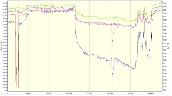

God morgon Kurt och alla ni andra här på Hbk och tack för tippset Knut.... vist är det konstiga kurvor :twitcy: den blå är spänningen från olika automatik som startar (fläktar till kylen, boliern och vattenpumpen)och förbrukar totalt mellan 0.5-4A...som jag ser det så har cellerna svårt att hänga med.... gjorde en log för natten... men får bara programmet till att visa ca 10min log... antagligen en inställning i programmet...Här kommer ett diagram från laddning med generatorn nu på morgonen då solen lyser med sin frånvaro och batteriet är nästan slut.... jag har lyckats göra tydligare linjer :yes:... Onh bild 2 är under 30 min laddning från generatorn.... så nu undrar jag skall det se ut såhär...?? Jag är mycket tacksam om någon kan svara....
    328,4 KB · Visningar: 7

Jeg ville ladet celle 1 og 2 opp til samme spenning som de andre før jeg satte sammen pakken igjen. Spesiellt cell 1 som er under nominell spenning og derfor reagerer raskt på belastning. Cell 2 ser ut til å fluktere mer enn den burde, men som nabocelle til den som har lav spenning er dette mulig årsak.
Tviler på at cellene var balanserte før montering.

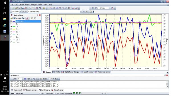

Nu hittade jag ett annat problem.. när jag kopplar celllog8s till datorns usb så ser jag att cell 1 rasar ner i spänning... jag såg att cell 1 återhämtade sig ögonblickligen när jag drog ut usb kontakten... detta innebär att jag kan inte ha celllog:en kopplad till datorn samtidigt som den skapar en log... :swoon:

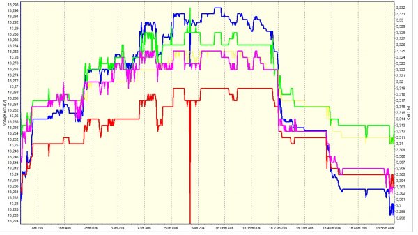

Skam den som ger sig .... är det någon som har sagt.... eller tålamod som flickan sa när hon provade med en bannan som var för mjuk.... Nu äntligen har jag kommit på hur jag skall få en "riktig bild" av händelseförloppet.... det största problem just nu är om jag kommer ihåg hur jag gjorde.:twitcy:... men som ni nu ser så kan vi tydligt se att cellerna klarar inte av ett spänningsfall på ca 4A.... de följer med spänningen ner... jag antar att så skall det inte vara.... eller.?

Spennende, nå er det mer samstemmighet mellom cellene. Loggeren måler direkte på batteriet går jeg ut i fra. Spenningsfallet er noe større enn jeg forventet, men kan det være kontaktproblemer på batteripolene?
Vist är det spännande Knut... och helt makalöst att kunna se så tydligt hur batteriet uppför sig (även cellllogen) de spetsiga ner kurvorna är när jag kom på att celllog förvränger testen om den är kopplad med datorn samtidigt som den skapar en log....så jag provade då för att se vad som händer på diagrammet. Sen när den blåa linjen går upp då lyser solen på panelerna och Votronic:en laddar så gott det går...
Ang kontaktproblem i kopplingarna så har jag kollat och kollat... där är inga problem... utan jag är nu nästan 100% säker på att mina celler är inte bra och följer spänningen när den dalar.. annars borde där ju bli en rak linje vid 4 A belastning....för de diagram jag har sett så är urladdningskurvorna raka även vid 1C och mer.... När min laddare kommer då skall det bli intressant att se hur de uppför sig vid 25A laddning.... och lyckas jag att full ladda batteriet kommer jag att göra en "dumpnings test" och då om något kommer vi att se om cellerna håller vad de lovar... men just nu så får vi hålla tillgodo med fina färggranna kurvor... Önskar alla på Hbk en underbar dag..
