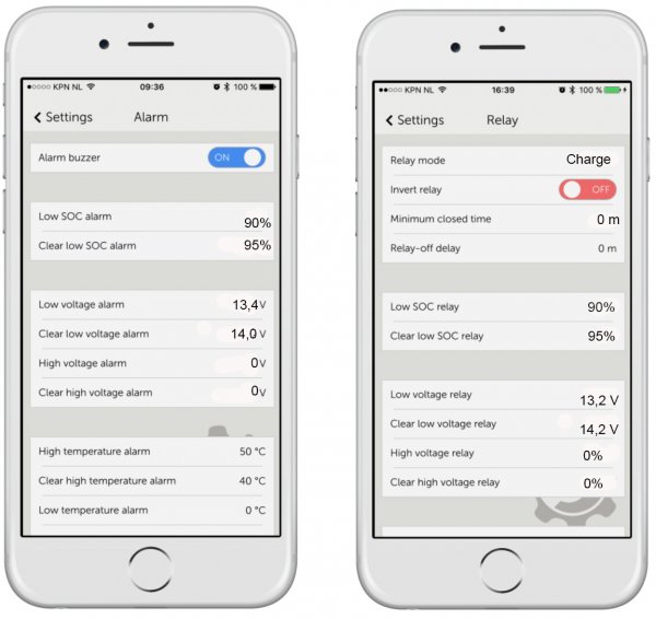

Nu börjar det brännas, men enligt Anders kan man inte ställa BMV på undre gräns (strider mot SOC 95% - SOC 90%) i att göra följande:
Om du kan programmera din BMW-702 att sluta ett relä vid säg över 11 volt och öppna vid 14,5 volt
Det är allt vad min fråga handlade om och om inte detta går att åstadkomma med BMV - Cyrix off/on inställningen, då är följdfråga "hur gör man då"?
Jag ville så gärna ha det teoretiska på "pappret" innan jag börjar pilla med inställningar i BMV'n. Sen var tanken att finjustera inställningar och slippa titta för jämnan i BMV'n ovanför dörren!
Vet inte vad "Clear voltage relay" betyder men de andra två borde vara när den klipper resp slår till.
Se till att du har laddning på dvs över 13,7 volt på någon sida av reläet.
Du har vad jag förstår en lysdiod på cyrix, sätt dig och lek med den övre gränsen först"high" gissar jag, är batteriet på 14 volt och du sätter high på 13,5 volt så borde den öppna relät, dvs du simulerar att 13,5 är fulladdat.
När du har koll på denna så sätter du high till den spänning du vill ladda till, minska sedan med dina 5-10% (1 volt) och du har din low.
Frånslag är alltså rätt rakt på, tillslag är lite tårta på tårta, Cyrix slår själv på vid 13,7 volt dvs när laddning startar men BMV överrider detta och stänger av över din "high".
Men jag gissar lite, Victron verkar inte vara så jättebra på dokumentation iallafall inte lätt att hitta.
Kanske lättast att sätta en multimeter på BMVs relä utgång och lära dig den först, dvs ta en sak i taget!

Men du bör nog ha en övre volt-gräns också, så småningom OM något skulle gå fel med SOC-beräkningen, för skyddets skull. Nu har ju dina batterier BMS men ändå hälsosamt att inte gå för högt i spänning i onödan.
Anders, din kommentar ovan låter bra. Jag har ställt om sol-regulator & Booster'n efter SKANBAT's tips om maxladdning för hans batterier till max 14,6 V. 230 V laddare ligger dock lägre, på 13,8 V.

Jag avsåg i bmv. Spelar ingen roll vad du har i regulatorerna, bmv klipper vid 95% eller t.ex. 14,2. Det är ju själva poängen. Repetera, som sagt

Nedanstående ska testas imorgon (till att börja med):
ALARM (buzzer/zummer ljud i BMV'n):
Jag vill gärna ha alarm (ljudindikator) i samband med att något inträffar, t.ex. gränsen nås för laddning-start eller laddning-stopp, samt för värmeläget "någonstans"! Det finns nämligen inga temp.givare någonstans... Detta kommer jag att "nolla" nästa gång.
RELAY (Relä):
Relät ska tillsluta (dvs. stoppa laddning) vid 95% laddat, eller 14,2 V spänning.
Relät ska "öppna" för laddning när spänningen har sjunkit till 90% av batterikapaciteten, eller i Volt räknat vid 13,2 V.
Morgondagens uppgift är alltså att se till att batterierna är laddade till 100% (vilket jag vet att dom ÄR), för att jag sedan ska starta alla tillgängliga elförbrukare (dammsugare, TV, kyl, vattenpumpen, m.m.) som ska hjälpa mig att sänka spänning till 90% eller i Volt räknat under 13,2 Volt. BMV ska då också avge ljud i samband med spänningsfallet... osv...
Bra med ljud i fall jag skulle "somna" efter alla hemska och sömnlösa nätter pga LFP installationen. :msn_cry::msn_cry::msn_cry:
    326,6 KB · Visningar: 12
