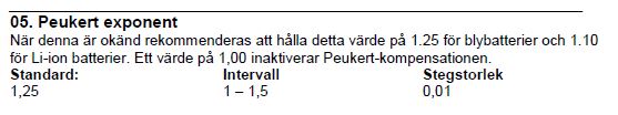

Ja! Jag körde fast i min "tro" att avsnitt 16 handlade om att skydda batteriet från urladdning, vilket egentligen är Victron-BatteriProtectors uppgift, nästa projekt!
En sak Lars-Åke får inte glömmas när det gäller LFP är Peukert's exponent. Den parametern skall ställas manuellt på 1,05 enligt manualen. Har inte nämnts tidigare i den här tråden.

Jo, det hittade jag i manualen.

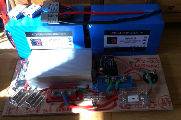

Vill bara meddela att batterierna har kommit och att nu finns allt som behövs för att hänga med, inte minst Lars-Åke's installation. Peter och några till har sitt på det "torra" och är mer än välkomna att dela med sig av sina erfarenheter.
Det fanns 2 st. lösa Anderson kopplingshandskar (120 A) i förpackningen som jag lödande idag med + och - 16mm2 kablar till en gemensam koppling för båda batterier (en bygel helt enkelt). Detta innebär att jag kan koppla ifrån batterierna hur lätt som helst om behovet skulle uppstå, t.ex. vid längre avställning som troligen aldrig kommer att inträffa i vårt fall. Aldrig & aldrig, hmmm., kan man säga så?
Alla komponenter tar ström, oftast räknat i mA (milli-ampere vilket låter inte så mycket), men efter bara 10 dagar har BMV-700 (batteriövervakare) förbrukar en hel Ampere, sen kommer resten av "smygisar" som också är förtjusta i all energi dom kan komma över. Bra att koppla ifrån och kunna sova "lugnt" när det väl är dags!
Så här ser det ut i dagsläget:
