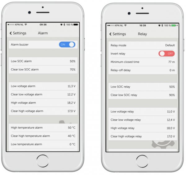

Hur startar jag återigen laddning vid låt oss säga 40% kvar i batterierna? Det finns ingen "startknapp".
Kommentar:
Förstår inte riktigt vitsen med Cyrix om jag måste bevaka laddning manuellt, det hade räckt med en strömbrytare. Stänga vid okulärt konstaterande att det är 100% laddat och återigen öppna för laddning vid. t.ex. okulärt konstaterande att det är "bara" 40% eller vad som, kvar i batterierna.
F.d. 1470
Sv: LiFePO4 ur grodperspektiv
Lite förvånad att du ställer denna fråga nu i detta skede, faktiskt. Startknappen är ju att reläet sluter för laddning vid 90%. Sedan är det ju inte säkert att du har något som laddar då, om du inte har någon laddkälla igång. Eller vad är det för laddkälla du vill starta då vid 40%?
Hela ide'en med detta upplägget baseras ju på att lithium inte vill ha underhållsladdning och att man slipper bms och kortare livslängd om man inte laddar fullt.
Tänk om man skulle göra som du säger och sluta ladda vid 100% (förutom det jobbiga att stå och ha koll på detta), stå kvar på ställplats med el på natten och åka iväg på morgonen med 45% SOC. Skulle ju kännas ganska dumt, eller hur. Och solpanelerna skulle ju aldrig få jobba nästan. När du kör, skulle du då ha en bmv vid ratten också med en brytare så du kan avbryta vid 100%? Och om du når 100% mitt i natten?
Vi alla har väl koll på hur mycket ström vi har kvar och när vi bör ladda, det är ju inget nytt och gäller alla batterier. Sedan kan man ju alltid i alla system ha en generator som börjar ladda vid visst läge, det kan ju man även ställa in en EFOY att göra men det är ofta ganska ooptimalt och egentligen ett annat ämne.
Tänk igenom detta igen och läs början på min ursprungstråd. Du måste ju ha varit med på tankegången i något skede innan eftersom du byggt systemet, eller?
Kommentar:
Jag har ett visst minne av att du skrev att poängen med Cyrixen var att man kunde programmera den som man ville:D
Rent teoretiskt så fungerar det så här tror jag.
Detta relä är ett automatiskt relä som kommer att koppla ihop dina laddare med bodelsbatteriet så fort spänningen på någon sida överstiger 13,7V samt bryta om spänningen blir över 16V.
Om du kan programmera din BMW-702 att sluta ett relä vid säg över 11 volt och öppna vid 14,5 volt så fungerar det lika bra med ett 20 kronors relä som tidigare nämnt med en skiljnad, ett 20 kronors relä drar ström under hela tiden som din BMW anser att laddning bör ske, medan din Cyrix bara drar ström när spänningen överstiger 13,7V och din BMW ej har aktiverat avstängning av Cyrix.
Däremot finns det reläer som drar noll A, sitter ofta i EBL som "ON" relä, dom kallas bistabila reläer, dvs dom är stabila i två lägen, av och på.
Är du med nu hur du måste programmera "laddning på" strömbrytare i din BMW?

Ledsen Anders men vissa av dina svar och kommentarer gör mig bara mer förbryllad än att jag får svar på min fråga. Du är vänlig och verkligen försöker men vi är tyvärr inte på samma våglängd (jag kan inte det här ämnet ännu) och du behöver inte hänvisa mig till din gamla tråd (inte pedagogiskt), det stadiet är redan passerat och behöver inte kommenteras.
Ett exempel:
Det är ju ganska ointressant att ha hantering av undre gräns (varför inte?). Det man behöver är ju skydd om man går för lågt (dröjer med laddning?) och där kan man sätta bmv att larma (med ljud?) och battery protect att slutligen klippa (redan fixat!) om du själv inte har koll (genom att kika på BMV då och då?) på att det efter oftast många dagar behöver laddas.
Det jag söker klarhet i är bl.a. vad Victron menar med dessa inställningar: (Low SOC alarm & Low SOC Relay, samt alla "Voltage" inställningar)
...men, men, allt kommer väl att klarna när jag väl får tid att testa BMV med iPad inställningar.

Nu börjar det brännas, men enligt Anders kan man inte ställa BMV på undre gräns (strider mot SOC 95% - SOC 90%) i att göra följande:
Det är allt vad min fråga handlade om och om inte detta går att åstadkomma med BMV - Cyrix off/on inställningen, då är följdfråga "hur gör man då"?
Jag ville så gärna ha det teoretiska på "pappret" innan jag börjar pilla med inställningar i BMV'n. Sen var tanken att finjustera inställningar och slippa titta för jämnan i BMV'n ovanför dörren!
