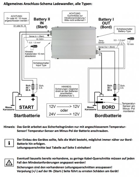

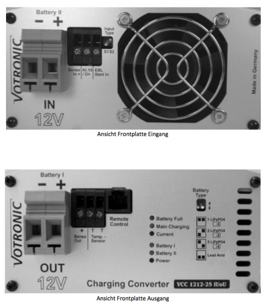

Testade DC/DC laddaren utan framgång. Inga lampor lyste, inte ens den röda som markerar att konverter är igång.
1) Kan bero på lite olika saker, bl.a. att temp kabel inte är ansluten till batteri-minus (-) utan vilar (fattejpad) ovanför batterihöljet.
2) Jag har bara + kabel från startbatteriet som går in i DC/DC-laddaren
och minus som hämtas från chassit! Måste vara något med minus kabeln eftersom jag inte kan se laddning på BMV'n heller när bilen är igång. Måste testas igen.
Enda skillnad från schemat är att jag saknar minuskabel från startbatteriet. Minus hämtas från chassit.
Allt är kopplat och testat (K15/D+ fungerar och får spänning vid motorstart), minus IN kommer från chassit. Plus OUT går till Cyrix-Li-charger, minus OUT till minus-plinten.
När man startar motorn, efter en stund kommer alla lampor att "blinka till" på DC/DC omvandlaren, för att strax därpå slockna helt.

Beträffade DC/DC laddaren, du har kopplat jord till båda sidorn då detta är en galvaniskt separerad laddare, samt har du kopplat Sense?
Vad säger du ok tempkabeln, den ska inte dras till minus det tror iallafall inte jag.

"Jag är hellre dum 5 minuter än resten av mitt liv", det lärde mig min far när jag var 5 år gammal...he,he...
Ska jag sätta en bygel mellan IN + och IN sense. Likaså på OUT sidan?
Sv: LiFePO4 ur grodperspektiv

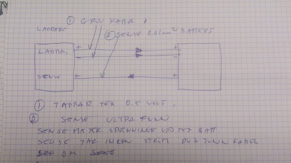

Nja, de är Gör dumt :D men visst det kan du göra men då blir det ingen justering av spänningen map spänningsfall annars helt ok!
En notis. jag har i flera trådar nämnt att man ska ha dubbelt så grov - som + kabel.
eftersom SENSE bara är en sladd, dvs dom antar att man gjort så, har man lika grova så kompenserar SENSE bara för hälften av spänningsfallet(det i plus kabeln), men minus då.
dvs jord/- ska ned stenhårt i chassit jordfläta tex (-) (+) däremot kan man ha mindre det orsakar inga vimsiga fel eller visst det kan det göra men det är,lättare att mäta sig fram till dom men jordfel!!!
Sense är på bara 0,5 mm2, jag har 0,75 mm2 och kan bygla detta lätt, men fattar inte vitsen med det ändå när + (röd kabel från t.ex. startbatteriet är 16 mm2 eller snarare sagt 2 st. 8mm2 just nu)

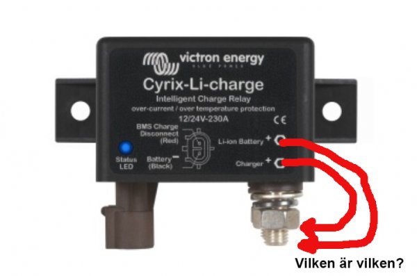

Kan jag ha kopplat Cyrixen fel? Inte vad jag vet, nedre skruven är laddning (charge) ditt all laddning kopplas medan den övre går vidare till batteriplinten's + (via en strömställare för all laddning)
Den närmaste skruven skall gå vidare med laddström till batteriet. DC/DC's laddning, 230V laddarens och solcellsladdnings kablar kopplas till den nedre skruven som inte syns på bilden. Än har jag inte sett den blåa lampan lysa! Ska testa att jorda reläts minus imorgon...

Jag har ritat pilar men det är symboliskt, ström i övre delen som går från laddaren rill batteriet, tanken är att laddaren skickar ut tex 14 volt men 0,5 volt försvinner i + ledningen(vi antar att du jordat som jag förespråkar dvs BRA), dvs laddarenb skickjar 14 volt men 13,5 kommer fram, det är trist och inget laddaren kan rå över men...
du har har toppen laddare med SENSE:)
En tunn tunn sladd kopplar batteriets + till laddarens SENSE ingång, ingen ström går in denna sladd så du kan använda ett "hårstrå" menn grejen är att laddaren gör samma som Victron, den mäter spänningen på batteriet och ser att bara 13,5 volt kok fram, så du skjutsar den på 14,5 volt istället och DÅ set den ahh 14 volkt perfekt. därav namnet SENSE känna!
Om du nu kopplar som vissa gör med en jord sladd hela vägen från batteriet till en punkt jord som är på samma plats som EBL + då tappar du 0,5 volt där också och det har SENSE ingen aning om då den antar att jord är jord.
Så all jord/minus i husbilen skall ned i chassit direkt oavsett vad någon bilelektriker säger, en järnbalk leder jävligt mycket bättre än en 16mm2 kabel full stop:D
Jord(-) är referensen, den får aldrig aldrig "gunga".
Cyrix. Som du påpekat och kommer att få höra tills vi ev ses så är jag teoretiker:) jag har ingen Cyrix.
Men jag skulle säga att det troligen inte spelar någon roll vilken sidan som är vilken men jag kan ha fel.
Däremot Cyrix styrsignal, en sladd skall till chassit, den andra skall också till chassit OM du vill bryta reläet dvs avsluta laddningen.
